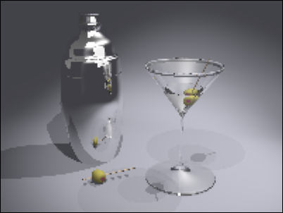

Uma cena renderizada com baixa amostragem é irregular e imprecisa. Intervalo de amostragem: 1/64 a 1/4

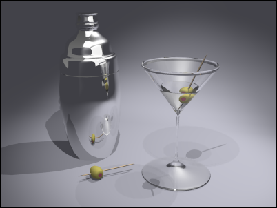

A mesma cena renderizada com maior amostragem exibe arestas suaves. Intervalo de amostragem: 1 a 16

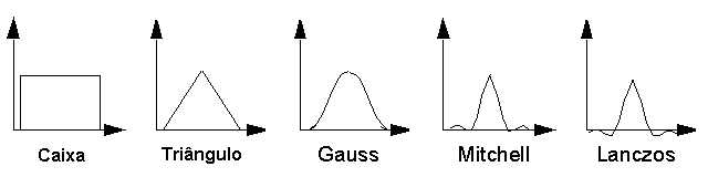

O agente de renderização mental ray fornece cinco métodos de filtro: Caixa, Gauss, Triângulo, Mitchell ou Lanczos. Caixa, o padrão, é também o mais rápido. Mitchell é frequentemente o mais preciso. O filtro Caixa combina as amostras de forma uniforme, sem as pesar. Cada um destes filtros usa uma curva particular para pesar amostras antes de combiná-las.
Curvas usadas para pesar amostras (aproximadas)

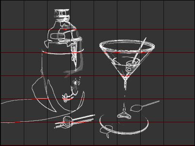

Para ajudá-lo a selecionar um filtro de amostragem, é possível renderizar uma cena com diagnósticos ativados e a Taxa de amostragem selecionada na caixa de diálogo Configuração de renderização painel Porcessamento implementação Diagnósticos. A ferramenta de diagnóstico Taxa de amostragem fornece uma renderização esquemática que mostra como o método de amostragem se comporta com sua cena.
Renderizar com exibição de diagnóstico da taxa de amostragem ativada. Intervalo de amostragem: 1 a 16
A intensidade de cada pixel indica o número de amostras coletadas dentro dele e nas respectivas áreas inferiores e esquerdas. Quanto mais brilhante for o pixel, maior será o número de amostras. No geral, a renderização Ver amostra é normalizada para que os pixels mais brilhantes tenham o número máximo de amostras. Além disso, os limites vermelhos indicam os limites das tarefas de amostragem.
