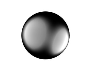

O sombreamento metálico tem uma curva distinta para realces especulares. As superfícies metálicas possuem também realces atrativos. Os materiais metálicos calculam sua própria cor especular, que pode variar entre a cor difusa do material e a cor da luz. Você não pode definir uma cor especular de um material metálico.
O sombreamento metálico tem realces distintos.
Como não existe um realce especular separado, os dois controles deslizantes de realce especular se comportam de forma diferente do que os controles giratórios para sombreamento Blinn e Phong. O controle deslizante Nível especular ainda controla a intensidade, mas o controlo giratório Brilho afeta tanto a intensidade e o tamanho das áreas especulares.
