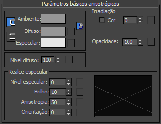

Exemplo: a implementação Parâmetros básicos do graduador anisotrópico.
As implementações de parâmetros básicos dependem de qual graduador foi escolhido.
A implementação Parâmetros básicos muda, dependendo de que tipo de graduador você escolher nos Parâmetros básicos do graduador.
