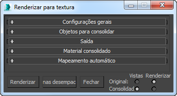

Caixa de diálogo Renderizar para textura
A renderização para textura, ou a "consolidação de textura", é controlada por essa caixa de diálogo. A maioria dos controles dessa caixa de diálogo está contida em suas implementações.
Render
Renderiza a cena ou os elementos listados na implementação Objetos para consolidar.
Apenas desempacotar
Aplica o modificador UVs de nivelamento automático para todos os objetos selecionados sem renderizar nada.
Fechar
Fecha a caixa de diálogo e salva todas as alterações para as configurações que você fez.
Original/Consolidado
Quando definido como Vistas, o material original ou consolidado é exibido nos viewports. Quando definido como Renderizar, o material original ou consolidado é usado na renderização.
