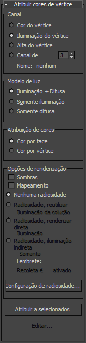

Assign Vertex Color Utility (atribuir utilidades de cores do vértice)
O utilitário Assign Vertex Colors atribui as cores do vértice com base no material atribuído ao objeto e à iluminação na cena. A utilidade aplica um modificador VertexPaint ao objeto ao clicar em Assign To Selected. Uma vez que o modificador VertexPaint foi aplicado ao objeto, vá para o painel Modify ou clique em Edit para acessar as ferramentas de VertexPaint.

Interface
Grupo Channel
Aqui você encontrará ferramentas para selecionar quais canais da utilidade da cor do vértice serão atribuídas. Se você escolher o mapa channel, também é possível especificar o número de ID do canal de mapa.
  • Vertex Color Selecione esta opção para atribuir uma camada de vértice.
  • Vertex Illum Selecione esta opção para atribuir uma camada de iluminação de vértice.
  • Vertex Alpha Selecione esta opção para atribuir uma camada de transparência de vértice.
  • Map Channel Selecione esta opção para atribuir um canal de mapa numerado especificamente.
    Map channel spinner (girador do canal de mapa)
    Utilize esta opção para definir o número de canal. Somente está disponível ao canal de mapa selecionado.
Nome
Se um canal tiver um nome definido, o nome irá aparecer aqui. Os canais podem ser nomeados usando a utilidade Channel Info.
Nota: Embora os canais Color, Illum e Alfa, na verdade o 3ds Max não força que tipo de dados é salvo neles, e qualquer dos três canais pode conter dados de cor de vértice de quatro canais (RGBA).
Grupo Light Model
Fornece as opções que permitem especificar como a superfície do objeto parece estar iluminada.
  • Lighting + Diffuse Utiliza a iluminação de cena e materiais para afetar o vértice de cores.
  • Lighting Utiliza somente a iluminação para atribuir cores de vórtice, ignorando as propriedades do material.
    Quando esta opção é selecionada, as sombras e mapeamento (Shadows and Mapping) ficam desabilitados no deslocamento Rendering Options.
  • Diffuse Utiliza a cor difusa do material, ignorando a iluminação.
Grupo Color Assignment
Permite especificar o modo em que as cores são interpoladas entre superfícies.
  • Color by Face(padrão). As cores são interpoladas entre o centro de cada face.
    Color By Face faz amostra de menos pontos, de forma que é o método mais rápido. Por outro lado, os resultados são menos precisos.
  • Color by Vertex As cores são interpoladas entre os vértices.
    Para cada face, este método utiliza três pontos ao invés de um, portanto, é mais lento, mas é geralmente mais preciso. Uma exceção pode ocorrer quando uma sombra do objeto estiver compreendida entre dois vértices: neste caso, o objeto deve obstruir a iluminação, mas uma vez que somente os vértices são levados em conta, a sombra não é calculada e ocorre "vazamento de luz".
Grupo de Opções de renderização
As opções neste grupo permitem escolher se deseja incluir sombras, mapas de textura ou uma solução de radiosidade nas cores do vértice.
Nota: Você pode salvar uma solução de radiosidade no, mas não na iluminação Light Tracer, que não é armazenada na geometria da cena.
Sombras
Quando ativado, as sombras são usados quando os vértices estão sombreadas. Padrão=desativado.
Dica: É possível suavizar a aresta da sombra usando as ferramentas Paint ou Blur do modificador VertexPaint.
Mapeamento
Quando ativado, os mapas de textura são usados quando os vértices estão sombreados. Padrão=desativado.
[opções de radiosidade]
Os botões de rádio especificam como utilizar os dados de radiosidade.
  • No radiosity(padrão). Não utilize a solução de radiosidade ao atribuir cores de vértice.
    Nota: Esta opção é a única disponível a não ser que uma solução de radiosidade esteja presente na cena.
  • Radiosity, Reuse Direct Illum. from solution Inclui radiosidade nas atribuições de cor do vértice, e utilize a iluminação direta a partir da solução.
    Esta opção é comparável à escolha Re-Use Illumination From Radiosity Solution no desenvolvimento Rendering Parameters.
    Essa opção desativa a alternância de Sombras, porque as sombras não precisam ser recalculadas.
  • Radiosity, Render Direct Illumination Inclui radiosidade nas atribuições da cor do vértice, mas utiliza uma passagem separada para renderizar a iluminação direta.
    Isto é comparável à opção Render Direct Illumination no deslocamento Rendering Parameters.
  • Radiosity, Indirect Illum. Inclui somente a iluminação indireta da solução de radiosidade nas atribuições de cor do vértice.
Campo Reminder
Exibe uma mensagem que informa se o reagrupamento está ativado ou desativado. Regathering (reagrupamento) fornece resultados mais precisos de radiosidade, mas é possível adicionar um tempo considerável para cálculos de radiosidade.
Radiosity Setup (configuração de radiosidade)
Clique no painel Advanced Lighting da caixa de diálogo Render Setup, em que é possível definir e gerar uma solução de radiosidade.
Se o renderizador mental ray é o renderizador, este botão não fica disponível.
Assign to Selected (atribuir à selecionada)
Atribui cores de vértice para os objetos selecionados com base no material atribuído, e as opções especificadas nas caixas de grupo anterior. Atribuir Selected, cria um modificador VertexPaint e o adiciona à pilha de objetos selecionados.
Editar
Alterna para o modificador VertexPaint e abre sua interface no painel Modificar, bem como o VertexPaint Paintbox, a caixa de diálogo flutuante que contém as ferramentas de pintura do vértice.
Esse botão não estará disponível se você ainda não tiver clicado em Assign To Selected.
