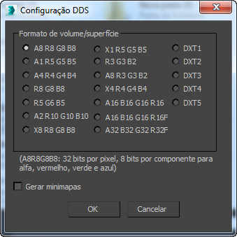

Quando o DDS é escolhido como formato de saída, clicar em Renderizar ou Configurar na caixa de diálogo Arquivo de saída de renderização exibe a caixa de diálogo Configuração de DDS.
Grupo Formato de superfície/volume
O DDS suporta uma variedade de formatos de saída, que variam no número de pixels alocados para os canais vermelho, verde e azul (RGB), ao canal alfa opcional (transparência) e a possíveis bits não utilizados. Há também um conjunto de formatos compactados.

Gerar Mapas mip
Quando ativado, mapas mip são gerados para a imagem. Padrão=desativado.
Mapas mip são um conjunto de bitmaps com menos detalhes. O primeiro tem a metade do tamanho da imagem original, o próximo tem a metade do tamanho desse e assim por diante, até um único pixel. (Você pode imaginar uma organização em pirâmide). Eles são utilizadas para otimizar o tempo de exibição e reduzir serrilhado quando a textura for exibida em tamanho inferior ao total. Por exemplo, se sua imagem DDS original for de 512 x 512 pixels, mas a área na qual ela deve ser exibida somente tiver apenas 100 pixels quadrados, o dispositivo de exibição irá fazer uma interpolação entre os mapas mip de 128 x 128 e 64 x 64.
