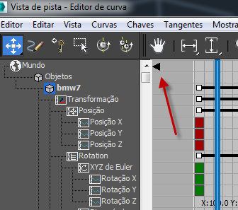

Alternar a Controller Window
Disponível na janela Key do Track View (nos modos de diálogo Curve Editor e Dope Sheet) é um controle para alternar a janela Controller. O controle adota a forma de um triângulo preto que aponta para a esquerda quando a janela Controller está visível e à direita quando ela está oculta, como mostrado na ilustração anterior. Para alternar a janela Controller, clique no triângulo. Ao utilizar este recurso para ocultar a janela Controller, você pode maximizar o espaço disponível para a edição de chaves.
Dica: Esta alternância também está disponível na caixa de diálogo Customize User Interface como a ação Show/Hide Controller Window no grupo: Main UI categoria: Track View.

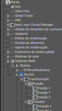

Interface
Scene Hierarchy
World
World é a raiz da hierarquia da cena. Este controle reúne todas as chaves em sua cena como um único grupo para operações globais.

Scene Materials
Contém as definições para todos os materiais na cena. Ele está vazio até que você inicie a atribuição de materiais à objetos. Quando você selecionar materiais nessa ramificação, você está trabalhando com instâncias de materiais atribuídos aos objetos em sua cena. Esses materiais podem não estar em nenhuma das amostras do Material Editor.
Medit Materials
Contém definições do material global. A ramificação Medit Materials contém as 24 definições de material nos slots de amostra do Material Editor. Quando você selecionar materiais dessa ramificação, você está trabalhando com definições de material global cuja a atribuição a objetos em sua cena pode ainda não ter sido feita.
Objects
Contém uma hierarquia para todos os objetos em sua cena.
