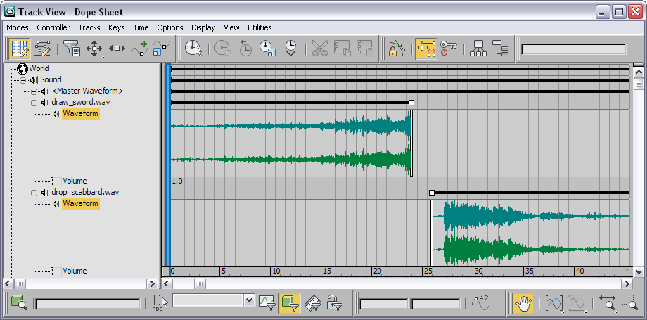

Editando trilhas do ProSound na Vista de trilha
Ao trabalhar com trilhas do ProSound no modo Dope Sheet, use Editar intervalos para arrastar um clipe de áudio e suas extremidades. Arrastar um intervalo muda seus tempos de início e de parada pelo mesmo valor, enquanto arrastar uma extremidade o torna mais curto (truncando o clipe) ou mais longo (repetindo o clipe). Você pode alterar o comprimento de clipes individuais (deve ser definido como Quadro final, não como Loops), mas não da trilha de Forma de onda principal, que serve como um composto de todos os clipes individuais. Arrastar uma extremidade da trilha de Forma de onda principal é o mesmo que arrastar o intervalo.
Nota: O encurtamento de um corte sempre acontece na extremidade do corte, não no início, não importando qual extremidade você arraste.

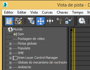

- Na janela Controlador da vista de trilha, clique na
trilha sonora para realçá-la.
Dica: A trilha sonora não aparece na Vista de trilha por padrão. Para exibir, abra a
caixa de diálogo Filtros e, no grupo Mostrar, ative tanto as trilhas sonoras quanto as trilhas Globais.
- Clique com o botão direito do mouse na trilha sonora e selecione Propriedades.

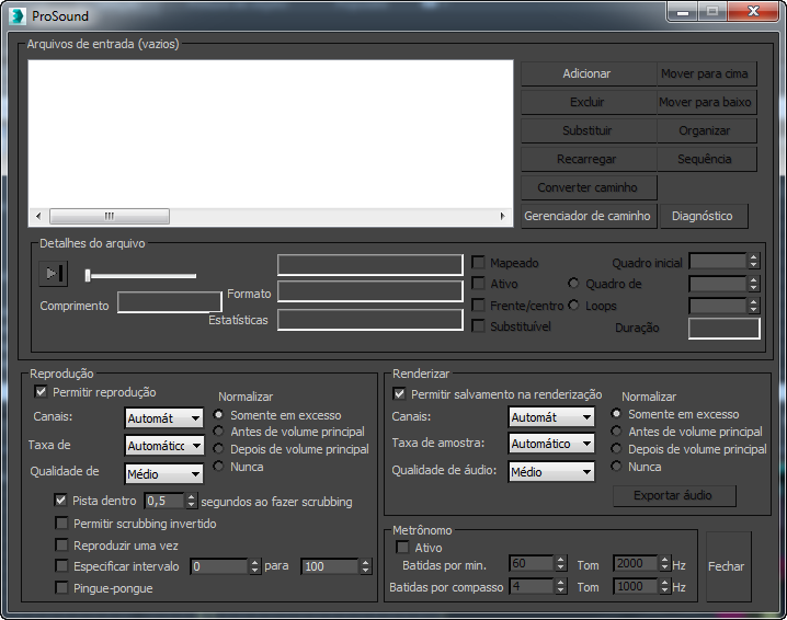

Interface
A caixa de diálogo ProSound é sem restrição, portanto é possível mantê-la aberta ao usar outras partes do programa.
Grupo de Arquivos de entrada
Os controles deste grupo permitem gerenciar as amostras de áudio disponíveis na cena. O número de amostras carregadas aparece junto ao título da caixa do grupo, na ilustração anterior, é 2.

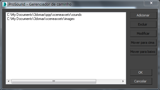

- Gerenciador de caminho
- Permite gerenciar locais de disco em que o ProSound procura amostras. Isso é útil ao carregar cenas MAX criadas em outro sistema em que as amostras podem estar em diferentes diretórios. A adição de diretórios no Gerenciador de caminho fornece ao ProSound mais locais para procurar amostras. Por exemplo, se uma pessoa salvar uma cena com uma amostra localizada em
D:\Sounds\Samples
, mas sua cópia da amostra estiver em
E:\Samples
, a adição de
E:\Samples
ao Gerenciador de caminho significa que o ProSound irá encontrar a amostra em seu sistema sem input adicional de sua parte.
Clicar em Gerenciador de caminho abre uma caixa de diálogo, como mostrado na ilustração anterior, contendo uma lista e os seguintes controles:
- Adicionar Abre uma caixa de diálogo de arquivo denominada Adicionar caminho de som, que permite navegar para um caminho de arquivo e utilizá-lo.
Se você realçar um caminho antes de clicar em Adicionar, a caixa de diálogo Adicionar caminho de som será aberta nesse caminho e o caminho adicionado aparecerá na lista do Gerenciador de caminho após o caminho realçado. Se nenhum caminho for realçado quando você clicar em Adicionar, a caixa de diálogo Adicionar caminho de som será aberta no último caminho usado e o caminho adicionado aparecerá no final da lista do Gerenciador de caminho.
- Excluir Remove o item realçado da lista do Gerenciador de caminho.
- Modificar Abre uma caixa de diálogo que permite substituir o item realçado por um caminho diferente.
- Mover para cima/Mover para baixo Reposiciona o item realçado na lista. O gerenciador de caminho procura caminhos na ordem listada.
- OK Aceita as alterações e fecha a caixa de diálogo.
- Cancelar Ignora as alterações e fecha a caixa de diálogo.

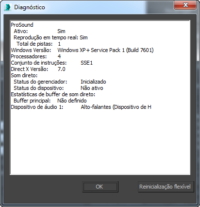

- Diagnóstico
- Clique para abrir uma caixa de diálogo com informações de diagnóstico.
- Redefinição suave Às vezes, após reprodução repetida, as trilhas sonoras param a reprodução no 3ds Max. Quando isso acontecer, clique em Redefinição suave para redefinir os buffers de reprodução e ouvir as trilhas sonoras novamente.

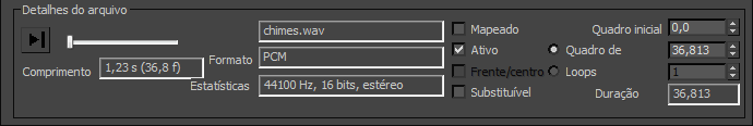

Grupo de detalhes do arquivo
Exibe informações sobre a amostra selecionada no momento na lista Arquivos de entrada.
[Reproduzir/pausar]
- Reproduz a amostra atual como carregada a partir da origem externa; ou seja, sem nenhuma modificação das configurações do ProSound. Clicar novamente no botão durante a reprodução pausa a visualização.
À direita do botão Reproduzir está o indicador de posição, que exibe a posição atual da reprodução. Você pode mover o deslizador para alterar a posição de reprodução; isso para a saída de áudio. Para iniciar a reprodução a partir da nova posição, clique em Reproduzir novamente.
- [nome do arquivo]
- À direita dos controles de Visualização (acima de Formatar), o ProSound exibe o nome do arquivo da amostra realçada.
- Comprimento
- Indica o comprimento total da amostra atual em tempo e quadros; por exemplo, 3,48 s (104,5 f) indica 3,48 segundos ou 104,5 quadros. O número de quadros é arredondado; por exemplo, um comprimento de 318,688 quadros seria arredondado para 318,7.
- Format (Formatar)
- Indica o formato de arquivo de áudio da amostra atual. O ProSound suporta dois formatos: WAV e AVI.
- Estatísticas
- Indica a taxa de amostra e a profundidade de bit da amostra realçada e se o áudio é monocromático ou estéreo.
- Mapeado
- Quando ativado, indica que o ProSound precisou carregar uma amostra de um diretório diferente do utilizado na cena. Por exemplo, isso estaria ativado se carregasse uma cena que contém uma amostra originalmente localizada em
D:\Sound\Samples
, mas o ProSound tivesse de carregá-la, em vez de
E:\Samples
, como mapeada com o Gerenciador de caminho na máquina atual.
- Ativo
- Indica se a amostra atual deve ser incluída na reprodução assim como na renderização da saída de áudio. Por exemplo, é possível desativar a opção Ativo para três de cinco amostras de maneira que somente as outras duas sejam ouvidas durante a reprodução da animação ou incluídas na animação renderizada.
- Frente/centro
- Quando ativado, coloca as amostras no canal central dianteiro ao usar áudio de cinco ou seis canais. Aplicável somente às amostras de um canal (Mono).
- Substituível
- Quando ativado, o software tem permissão para substituir uma amostra, se necessário. Isso é usado durante o carregamento de amostras via MaxScript e indica ao ProSound quais amostras podem ser substituídas. O primeiro exemplo com esta opção ativada será substituído. Se nenhuma amostra tiver esta opção ativada, as amostras carregadas via MaxScript serão anexadas à lista de Arquivos de entrada.
- Quadro inicial
- O quadro no qual o exemplo deve começar a reprodução. As amostras iniciam no quadro 0.0 por padrão.
- Quadro final/Loops
- Selecione uma das seguintes opções para determinar o comprimento da amostra:
- Quadro final O quadro no qual a reprodução deve parar. Por padrão, é o quadro 0.0+(comprimento de amostra nos quadros). Por exemplo, uma amostra de 50 quadros de comprimento terá um quadro inicial de 0.0 e um quadro final de 50.0 por padrão. Se você manipular trilhas ou chaves para a amostra na Vista de trilha (mover, deslizar, e assim por diante), esses números serão ajustados automaticamente.
- Loops O número de vezes que a amostra é repetida. Se Loops estiver ativo para uma amostra, você não poderá alterar seu comprimento na Vista de trilha.
- atual
- O comprimento real da amostra atual em quadros. Esse valor não é arredondado, como em Comprimento (anterior).

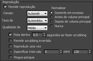

Grupo Reprodução
Essas configurações são globais para todas as saídas de áudio, não amostras individuais (para controlar a reprodução de amostras individuais, utilize a opção Ativo no grupo Detalhes do arquivo). Além disso, essas opções não afetam como o áudio é renderizado para exportação.
- Permitir reprodução
- Alterna a visualização do áudio no 3ds Max. Quando desativado, o áudio não irá reproduzir durante a reprodução da animação ou quando você passar o controle deslizante de tempo.
- Canais
- O número de canais do arquivo de áudio.
- Taxa de amostragem
- A taxa de amostra a ser utilizada ao visualizar a saída de áudio no 3ds Max. Se definido como Automático, o ProSound examinará os arquivos de origem e determinará a melhor configuração.
- Qualidade de áudio
- Afeta como o ProSound altera as taxas de amostra. Se, por exemplo, a taxa de amostra for definida como 44 Khz e você estiver usando arquivos de origem de 22 Khz, a alteração da qualidade do áudio afeta a qualidade da interpolação.
- Normalizar
- Ajusta a saída do áudio para que a amplitude de pico seja ideal - seu ponto mais alto é o pico mais alto possível para um clipe de som. Isso assegura que o arquivo de áudio não corta e distorce se o volume for substituído. A normalização pode ser definida para funcionar em quatro modos diferentes:
- Somente em excesso O ProSound normaliza somente quando a amplitude da saída é muito grande.
- Antes de volume principal O ProSound normaliza o áudio antes dos ajustes de volume feitos por você. Em outras palavras, esta opção normaliza o áudio do ProSound antes que quaisquer ajustes sejam feitos na trilha de volume principal na Vista de trilha.
- Depois de volume principal A saída de áudio é normalizada após os ajustes de volume feitos na trilha de volume principal na Vista de trilha.
- Nunca Indica ao ProSound para não normalizar a saída.
- Rastrear dentro de # segundos ao fazer scrubbing
- Ajusta a quantidade de tempo entre o momento em que um quadro é atingido e o ponto correspondente no áudio é disparado. Por exemplo, se você mover o controle deslizante de tempo para frente e esse parâmetro for definido como 0.05, quando você atingir cada quadro, haverá um atraso de 0.05 segundos antes que o áudio nesse ponto seja executado.
Falando praticamente, isso colabora para um rastreamento mais preciso, porque quanto menor o número, mais rápido é possível passar e fazer com que o áudio seja mantido. Se essa opção estiver desativada, quando você passar rapidamente, o áudio simplesmente reproduzirá em tempo real até alcançar o quadro atual. Por exemplo, se você iniciar no quadro 0 e passar para o quadro 75 muito rapidamente, o áudio será reproduzido em tempo real até alcançar o quadro 75 e depois para, atrasando assim a animação por uma quantidade significativa.
- Permitir scrubbing invertido
- Quando ativado e você passa para trás (ou seja, arrasta o controle deslizante de tempo para a esquerda), o áudio é reproduzido na ordem inversa.
- Reproduzir uma vez
- Quando ativado e você reproduz a animação no 3ds Max, a execução para após o último quadro, em vez de repetir, como faz normalmente.
- Especificar intervalo de reprodução
- Ativa ou desativa um intervalo limitado de reprodução, como especificado pelos dois campos numéricos separados por “para,” dentro do comprimento total do controle deslizante de tempo. Esta "área de foco" é realçada na área do controle deslizante de tempo. Desse modo, pode ser útil para ajuste fino de sincronização de borda de uma única palavra ou frase.
Nota: Para ver a área de foco na área do controle deslizante de tempo, é necessário exibir a trilha sonora: Clique com o botão direito na barra da trilha para exibir o menu de contexto e, em seguida, ative Configurar
Mostrar trilha sonora.
- Pingue-pongue
- Alterna a reprodução automática para frente e para trás durante a reprodução da animação. Se Especificar intervalo de reprodução estiver ativo, o modo pingue-pongue será reproduzido para trás e para a frente neste intervalo. Se Reproduzir uma vez estiver ativado, a reprodução executará até o final da animação ou do intervalo de reprodução, depois executará de volta até o início ou começo do intervalo de reprodução.

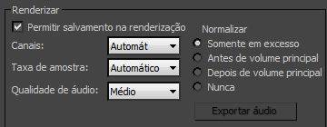

Grupo de renderização
Essas opções ajustam vários parâmetros do áudio renderizado para exportação. Esses não são ouvidos no 3ds Max, a não ser que você exporte o áudio e recarregue-o como uma amostra. A maioria das opções nesta seção tem funcionalidade idêntica para as mesmas opções no grupo de reprodução. As outras opções desta seção são as seguintes.
- Permitir salvar na renderização
- Indica que a saída de áudio deve ser incluída quando você renderiza a cena. Para configurar as opções para o áudio exportado, clique em Exportar áudio.
Nota: Essa opção se aplica somente ao renderizar para um único arquivo de animação, como AVI ou MOV.
- Canais
- Normalizar

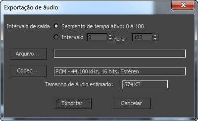

- Exportar áudio
- Clique para abrir uma caixa de diálogo em que é possível definir opções (intervalo, codec, e assim por diante) para o áudio exportado. Também é possível exportar o áudio separadamente direto nesta caixa de diálogo:
- Intervalo de saída Define o comprimento do áudio exportado em quadros.
- Arquivo Define o nome do arquivo exportado.
- Codificador Selecione o codec (se disponível) e os atributos relevantes para o arquivo.
- Exportar Clique para exportar o áudio separadamente do arquivo de vídeo.
