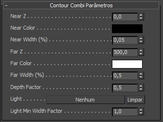

Interface
Z próximo
A distância mínima.
Cor próxima
A cor do contorno na distância mínima e abaixo dela.
Largura próxima (%)
A largura na distância mínima e abaixo dela.
Z distante
A distância máxima.
Cor distante
A cor do contorno na distância máxima e além dela.
Largura distante (%)
A largura na distância máxima e além dela.
Fator de profundidade
O fator de afinamento do contorno em cada camada.
Por exemplo, para obter contornos com largura de 2% quando o material está na parte superior, 1% quando o material está atrás de outro material (semitransparente), 0,5% quando o material está atrás de dois materiais e assim por diante, defina Largura (%) como 2,0 e o Fator de profundidade como 0,5.
Luz
Para especificar uma fonte de luz de cena para uso na determinação da espessura do contorno, clique neste botão e, a seguir, selecione a luz. Após especificar uma luz, seu nome aparece no botão.
Para remover a origem de luz do sombreador de influência, clique no botão Apagar.
Largura mínima de luz
O mínimo de fator com a qual a dependência de luz diminui o contorno de largura.
Por exemplo, para as curvas de nível que se interpolam entre 2 por cento amplo na menor distância Z, e 1 por cento amplo na maior distância Z, e obtém metade como amplo para cada camada do material além de distância Z, e onde a largura também depende da direção para a origem de luz, configure o fator de luz mín. de largura de 0,5.
