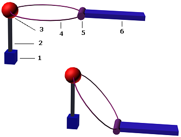

Usando parâmetros de articulação
A forma pela qual os secundários comportam-se com relação a cada um é determinada pela herança das transformações para baixo na cadeia. A configuração dos limites de articulação em objetos secundários individuais pode influenciar essa herança. Se três secundários em uma linha tiverem seus eixos rotacionais inativos, eles não poderão girar e, portanto, um pedaço da cadeia irá aparecer enrijecido. Ou se somente um eixo for ativado como uma junta deslizante, o componente poderá separar no espaço da cadeia.
Quando estiver usando um objeto com uma restrição de caminho em uma cadeia de cinemática inversa, é possível que o caminho apareça como se fosse parte da cadeia de cinemática inversa. É possível atingir esse efeito ao vincular o objeto usando a restrição de caminho e o caminho para o mesmo pai. O objeto do caminho não deve ter nenhum secundário e os outros objetos na cadeia de cinemática inversa devem ser vinculados ao objeto utilizando a restrição de caminho.
1. Base
2. Postagem
3. Cobertura
4. Anel
5. Marcador
6. Alça
Na imagem, a cantoneira usa uma restrição de caminho para atá-lo ao anel. A cadeia de cinemática inversa de um pai para filho é Postagem->Cobertura->Cantoneira->Alça. O anel é um filho da cobertura, mas não é parte da cadeia de cinemática inversa.
