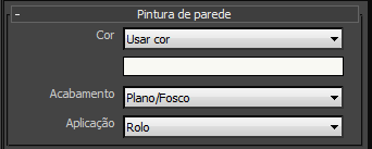

Interface
Implementação Tinta de parede
- Cor
Permite selecionar uma cor para a pintura.
- Acabamento
Define o brilho do acabamento da superfície de pintura.
Liso/Opaco(padrão).
Casca de ovo
Platina
Pérola
Brilho médio
Brilho
- Aplicativo
Define a textura da pintura, com base em como a tinta foi aplicada.
Rolo (padrão).
Pincel
Spray
