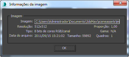

Você pode saber se um determinado arquivo tem um valor de gama incorporado clicando no botão Informações na caixa de diálogo do arquivo de bitmap.
Se houver um campo de gama, a caixa de diálogo de informações mostrará o valor de gama. Se não houver campo de gama, ou se o campo não tiver sido definido, a caixa de diálogo exibirá "N/D".

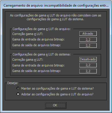

Caixa de diálogo Incompatibilidade das configurações de gama e LUT
As configurações da correção gama e LUT são salvas com os padrões de mercado para a interface de usuário personalizada atual. Consulte Personalizar comutador de UI e padrões. Se abrir ou mesclar uma cena cujas configurações de gama ou LUT sejam diferentes para o 3ds Max, você verá uma caixa de diálogo que oferece a opção de utilizar as configurações atuais ou de adotar aquelas do arquivo que você está carregando. Por exemplo:

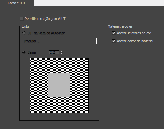

Para ativar a correção gama:
  1. Selecione o menu Personalizar Preferências e clique na guia Gama e LUT.
  2. Ative Ativar correção gama/LUT, se necessário.
  3. No grupo de exibição no lado esquerdo do painel, selecione Gama, se necessário.
    Nota: Se o quadrado cinza no centro da gama exibir contrastes bem com a borda ao redor, então a correção gama do monitor não será adequada. Você pode utilizar esta caixa de diálogo para ajustar o valor de gama, mas recomendamos que deixe o gama definido como 2,2 e calibre o monitor em vez disso.
    Esquerda: Um valor de gama inválido
    Direita: um bom valor de gama
  4. Clique em OK para confirmar as alterações e fechar a caixa de diálogo Preferências.
Disponibiliza os controles para ajuste da correção gama ou LUT. Desative para desabilitar a correção gama/LUT. Padrão=ativado.
Exibir grupo
Exibir correção gama ou tabelas de pesquisa aplica-se às viewports e à janela do quadro renderizado. Utilize os controles deste grupo para carregar um LUT de vista da Autodesk ou ajuste o gama numericamente.
  • Autodesk View LUT Clique no botão Procurar e, em seguida, utilize a caixa de diálogo Carregar arquivo LUT para localizar e abrir um arquivo LUT. A partir daí, o nome de arquivo LUT aparece no campo de texto à direita do botão.
    Nota: O 3ds Max não suporta a geração de arquivos LUT, e nenhum arquivo LUT é incluído com o 3ds Max. Para criar um arquivo LUT, utilize um programa como o Composite.
  • Gama (O padrão). Ajusta a exibição de gama para o 3ds Max. O valor do girador aumenta ou diminui o valor (clareza ou escuridão) do quadrado central cinza sólido. O quadrado central deve aparecer o mais perto possível do valor na borda ao redor do xadrez. Você pode utilizar o girador para ajustar o valor gama, mas recomendamos que deixe o gama definido como 2,2 e calibre o monitor em vez disso. Intervalo = 0.1 a 5.0. Padrão=2.2.
Grupo de materiais e cores
Por padrão, a configuração de gama afeta a exibição da viewport e os quadros renderizados, bem como o seletor de cor e o Editor de materiais. Essas opções permitem que você desative a correção gama para uma ou ambas as caixas de diálogo.
Afetar seletores de cores
Quando ativado, a configuração de gama afeta a exibição de cores no Seletor de cores padrão do 3ds Max. e a caixa de diálogo Cor do objeto.
Afetar Editor de materiais
Quando ativado, a configuração de gama afeta a exibição de cores na caixa de diálogo Editor de materiais.
