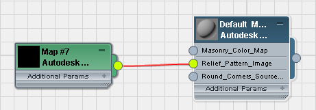

- Usar mapa Mapeia a cor do material.
Clique no botão de mapa (ou utilize o Editor de materiais Slate de nó de fiação) para atribuir um mapa para o material.

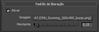

Implementação Padrão de relevo
- Ativar
Quando ativado, aplica um padrão de relevo para o material. Padrão=ativado.
- Imagem
Clique para especificar um bitmap para o padrão de relevo.
- Quantidade
Controla a altura do relevo. Intervalo: 0.0 a 2.0. Padrão = 0.25.
