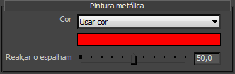

Este material tem o aspecto de pintura metálica, como no caso de um automóvel.
Autodesk pintura metálica, com Escamas (“manchas”)
Clique na amostra de cor para alterar a cor.
Clique no botão de mapa (ou utilize o Editor de materiais Slate de nó de fiação) para atribuir um mapa para o material.
Controla os destaques especulares da demão base: o destaque secundário embaçado abaixo do Sharp, principal é destacado da demão superior. Faixa: de 0.0 a 100.0. Padrão=50.0.

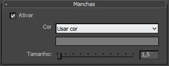

Quando ativada, a pintura metálica inclui manchas, criando uma aparência de “Escama de metal”. Padrão=desativado.
Define a cor das manchas. padrão=cinza.
Este valor funciona como tons de cinza: quando o valor HSL é branco ou 1.0, manchas mostrar na resistência completa. Quando o valor HSL é preto ou 0.0, elas não são exibidas. Quando o valor HSL é 50% de cinza, ou 0.5, o efeito da mancha é de 50 por cento.
Define o tamanho das manchas. Isto pode ser útil para a escala em renderizações. Faixa: de 0.0 a 100.0. Padrão=1,5.

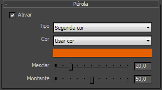

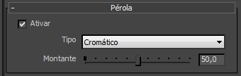

Quando ativado, adiciona um pearly, iridescent efeito para o material. Padrão=desativado.
Branco Autodesk pintura metálica com um efeito pérola
Quando a segunda cor está ativa, você pode escolher uma cor complementar para o efeito pérola e ajustar mescla, que vai de 0.0 a 100,0 (padrão=20.0), onde 0.0 exibe somente a cor base e a 100.0 somente exibe esta cor complementar. Com uma segunda cor, também é possível ajustar a quantidade.

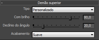

O Material de pintura metálica sempre tem uma demão superior clara. As configurações nesta implementação permitem ajustar o brilho da demão superior e a textura.
Personalizado permite que você escolha os seus próprios valores para brilho e enfraquecimento de ângulo.
O brilho em um valor de 0.0, o acabamento da superfície é completamente opaco. Glosiness em um valor de 100.0, o acabamento da superfície é completamente reflexivo.
O enfraquecimento de ângulo controla um efeito Fresnel: em 0.0, não há nenhum efeito Fresnel em todos os; em 100.0 há um efeito Fresnel alto, e os destaques são refletivo somente em um zona estreita em ângulos extremos.
Controla a textura da demão superior.
