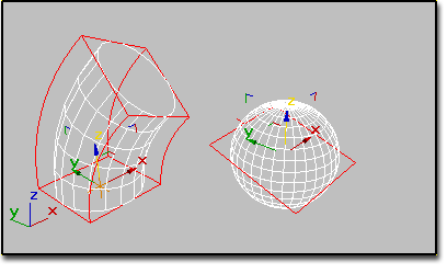

Exemplos de meta-alças:
Esquerda: meta-alça de um modificador Curvatura
Direita: meta-alça de mapeamento UVW
Para modificadores, uma meta-alça age como um tipo de contêiner que transfere a modificação para o objeto ao qual ela está anexada. É possível mover, dimensionar e rotacionar a meta-alça como você faria com qualquer objeto, alterando o efeito do modificador no objeto.
