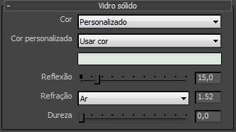

Cor
Permite selecionar uma cor para o vidro.
  • Apagar(pré-definição).
  • Verde
  • Cinza
  • Azul
  • Azul Esverdeado
  • Bronze
  • Personalizar
    Quando personalizar estiver ativo, o controle Personalizar cor aparece. Esta lista suspensa fornece estas opções:
    • Usar cor(pré-definição). Define a cor base da tinta.
      Clique na amostra de cor para alterar a cor.
    • Usar mapa Mapeia a cor principal da tinta.

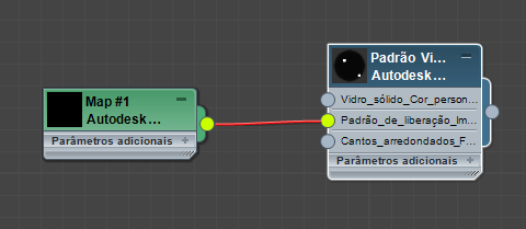

      Clique no botão de mapa (ou utilize o Editor de materiais Slate de nó de fiação) para atribuir um mapa para o material.
    • Cor de objeto utiliza o objeto do 3ds Max ,Cor de estrutura de arame, como a cor de tinta.
      Importante: Quando você usar Cor por objeto, a cor aparece em renderizações, mas não em viewports ou pré-visualização de material. Isso porque o material pode ser aplicado para múltiplos objetos com diferentes cores de estrutura de arame.

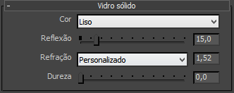

Reflexão
Define a reflectividade do vidro. Faixa: de 0,0 a 100,0. Padrão = 5,0.
Refração
Define a refratividade (índice de refração ou IOR) do vidro.
  • Ar IOR = 1,0.
  • Água IOR = 1,33.
  • Álcool IOR = 1,36.
  • Quartzo IOR = 1,46.
  • Vidro(pré-definição). IOR = 1,52.
  • Diamante o IOR = 2,3.
Nota: Também é possível definir um valor de IOR inserindo um valor personalizado no campo numérico.
Rugosidade
Define a rugosidade da superfície de vidro. Faixa: 0,0 a 0,1. Padrão = 0,0.

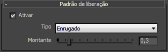

Implementação de Padrão de liberação
Ativar
Quando ativado, aplica um padrão de liberação na superfície do vidro. Padrão=desativado.

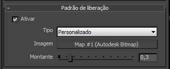

Tipo
Permite selecionar um padrão de liberação pré-definido ou criar um padrão personalizado.
  • Enrugado(pré-definição).
  • Placa ondulada
  • Personalizado
    Permite selecionar um controle de bitmap para o padrão de liberação.
Quantidade
Controla a altura do relevo. Faixa: 0,0 até 2,0. Padrão=0,3.
