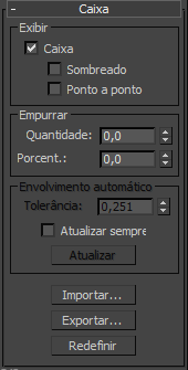

Interface
Exibir grupo
Câmara
Quando ativado, a câmara é exibida. Quando desativado, a câmara é ocultada, exceto no nível do subobjeto Câmara. Padrão=ativado.
A câmara é sempre exibida no nível do subobjeto Câmara, independentemente da configuração desse botão de alternância. Consulte Implementação Seleção (modificador Projeção).
  • Sombreado Quando ativado, a câmara é sombreada com um cinza transparente. Quando desativado, a câmara é exibida como uma retícula azul. Padrão=desativado.
    A opção Sombreada pode ser útil quando você precisa dizer se a geometria de origem de alta resolução está ou não na câmara e quando você precisa expandir a câmara para incluir mais geometria.
  • Ponto a ponto Quando ativado, linhas adicionais conectam vértices na câmara a pontos no objeto de destino, mostrando como a projeção será concluída. Padrão=desativado.
Grupo Empurrar
Esses controles permitem ajustar o tamanho da câmara como um todo ou em uma seleção de subobjeto caso um seja escolhido (consulte Implementação Geometria de referência (modificador Projeção)).
Valor
Altere para ajustar o tamanho da câmara em unidades do 3ds Max. Os valores positivos aumentam o tamanho da câmara e os negativos o diminuem. Padrão=0,0.
Porcentagem
Altere para ajustar o tamanho da câmara como uma porcentagem. Os valores positivos aumentam o tamanho da câmara e os negativos o diminuem. Padrão=0,0.
Grupo Ajustar automaticamente
Por padrão, o modificador Projeção não cria automaticamente uma câmara que se ajusta em torno da geometria. Para alterar a câmara, use as configurações desse grupo ou do grupo Empurrar ou ajuste os vértices da câmara manualmente no nível do subobjeto Câmara.
Tolerância
A distância em unidades do 3ds Max, entre a câmara e a geometria de destino. Valores positivos estão fora da geometria de origem de alta resolução e os negativos estão dentro da geometria de origem. Padrão=varia, dependendo da geometria.
Atualizar sempre
Quando ativado, a câmara se expande automaticamente em torno da geometria de alta resolução e é adicionada à lista (consulte Implementação Geometria de referência (modificador Projeção)). Quando desativado, a câmara não é atualizada automaticamente. Padrão=desativado.
Atualizar
Clique para atualizar a câmara. Use isso quando Atualizar sempre estiver desativado.
Importar
Permite especificar um objeto de malha para definir a forma da câmara. Tipicamente, este é um objeto que foi criado com o comando Exportar (consulte a seguir) e então modificado usando métodos de edição de malha padrão. Depois de clicar em Importar, selecione o objeto a ser importado. Depois de importar o objeto, a câmara se adaptará à sua forma. Em seguida, será possível excluir o objeto importado, se desejado.
Atenção: O objeto importado deve ser do mesmo tipo (por exemplo, malha editável) do objeto de projeção (isto é, o objeto com o modificador Projeção) ou ser conversível para esse tipo sem alteração de topologia, e deve ter a mesma topologia. Se ele não atender a um ou a ambos os critérios, será exibido um alerta solicitando que você selecione um objeto do mesmo tipo e com topologia idêntica.
Exportar
Cria um objeto de geometria da câmara, com o mesmo tipo e topologia do objeto modificado. Clicar em Exportar faz com que a caixa de diálogo abra. Aceite o nome de objeto padrão "Exportar como" ou insira um novo e clique em OK.
Para obter uma descrição detalhada do processo de exportação/importação, consulte Para usar Exportar e Importar com uma câmara.
Redefinir
Clique para redefinir a câmara para um ajuste que tenha o mesmo tamanho que a geometria de destino de baixa resolução.
