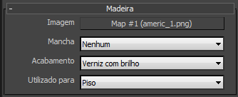

Implementação Madeira
- Imagem
Especifica o bitmap a ser utilizado para o padrão de madeira de lei
- Mancha
Permite que você selecione uma mancha para adicionar ao padrão base de madeira de lei.
Nenhum Quando ativada, não há mancha.
Cor Quando ativada, a amostra de Cor da mancha permite que você escolha a cor da mancha.
- Acabamento
Permite escolher o acabamento da superfície da madeira de lei.
Verniz com brilho (O padrão).
- Utilizado para
Permite que você escolha como a madeira é usada.
Piso Quando ativa, o material utiliza um sombreador de Oceano para adicionar uma pequena distorção a superfícies grandes, melhorando o realismo. Você também pode usar o mapa de Padrão de relevo.
Mobiliário As superfícies não são distorcidas, no entanto, você ainda pode usar o Padrão de relevo para outros efeitos de superfície.

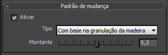

A implementação do Padrão de Relevo
- Ativar
Se ativada, gera um padrão de relevo, como um mapa de saliência, para a superfície de madeira. Padrão=ativado.
- Tipo
Com base na granulação da madeira (O padrão). Gera um padrão de relevo com base no mapa de Imagem usado para exibir o padrão de madeira.
Personalizado Permite que você selecione um bitmap a ser utilizado para o padrão de relevo. Enquanto a opção Personalizado estiver ativada, você poderá usar o botão Imagem para escolher o mapa.
- Valor
Controla a altura do padrão de relevo. Intervalo: – 10,0 a 10,0. Padrão=0,3.
