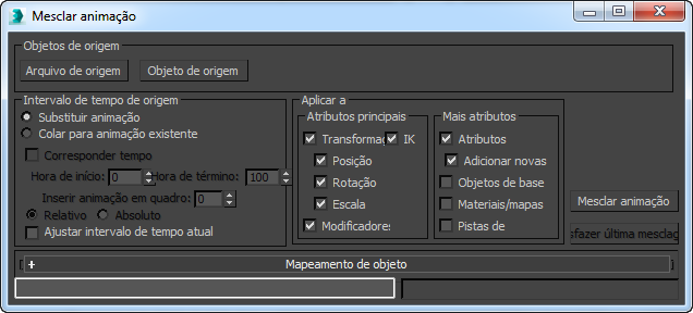

A caixa de diálogo Mesclar animação contém os seguintes controles.
Grupo Objetos de origem
Arquivo de origem
Clique para selecionar um arquivo de origem contendo os dados de animação. Os dados de animação desse arquivo serão mesclados à cena atual. Todos os objetos da cena são exibidos em Nós de origem, na implementação Mapeamento de objeto.
Objeto de origem
Seleciona um objeto de origem dentro da cena atual. Se um objeto de origem for selecionado, a seleção Arquivo de origem será ignorada.
Grupo Intervalo de tempo de origem
  • Substituir animação Substitui completamente os dados de animação existentes na cena atual pelos dados de animação do arquivo de origem.
  • Colar para animação existente Anexa os dados de animação do arquivo de origem aos dados de animação existentes, com base nos seguintes parâmetros de tempo.
    Corresponder tempo do arquivo de origem Define o intervalo de tempo de origem para fazer a correspondência com o segmento de tempo ativo no arquivo de origem.
    • Hora de início e Hora de término A hora de início e a hora de término definem o intervalo de quadros a serem mesclados do arquivo de origem. A hora de início define o primeiro quadro do intervalo. A hora de término define o número do quadro final a ser mesclado do arquivo de origem.
    • Inserir animação em quadro Define a hora de início da cena atual. Os dados de animação serão colados na cena atual começando neste quadro. Todos os dados de animação existentes na cena atual antes desse quadro serão preservados.
    • Relativo/Absoluto Quando Relativo é escolhido, os dados de animação colados na cena modificarão os objetos da cena atual com relação ao status atual deles. Por exemplo, se um objeto do arquivo de origem estiver animado para se mover da posição XYZ 0,0,0 para a posição 12,0,0, o objeto que estiver recebendo os dados de animação na cena atual começará em sua posição atual e se moverá 12 unidades ao longo do eixo X.
      Quando Absoluto é escolhido, os dados de animação colados na cena substituirão os dados de animação atuais. Por exemplo, se um objeto do arquivo de origem estiver animado para se mover da posição XYZ 0,0,0 para a posição 12,0,0, o objeto que estiver recebendo os dados de animação na cena atual começará exatamente em 0,0,0 e será animado até 12,0,0.
Ajustar intervalo de tempo atual
Quando ativado, ajusta o intervalo de tempo atual para acomodar as configurações do intervalo de origem.
Grupo Aplicar a/Atributos principais
Especifique os atributos do arquivo de origem cujos dados de animação serão mesclados. Os nós atuais devem ter os mesmos atributos dos nós de mesclagem para os dados de animação de atributos a serem mesclados.
Transformação
Permite selecionar os dados de animação de Posição, Rotação e Escala para fins de mesclagem.
Cinemática inversa
Mescla os dados de animação das cadeias de cinemática inversa com os solucionadores de cinemática inversa.
Position (Posição)
Mescla os dados de animação de transformação em Posição.
Rotação
Mescla os dados de animação de transformação em Rotação.
Escala
Mescla os dados de animação de transformação em Escala.
Modificadores
Mescla os dados de animação de modificadores. Para que os dados de animação de um modificador sejam transferidos, o objeto atual precisa ter o mesmo modificador já aplicado a ele.
Grupo Aplicar a/Mais atributos
Seleciona os atributos adicionais a serem mesclados do arquivo de origem.
Atributos personalizados
Mescla dados de animação de qualquer atributo personalizado nos objetos de origem.
Adicionar novas definições
Adiciona definições de atributos personalizados ao objeto atual, caso ele não tenha as mesmas definições existentes no objeto de origem.
Objetos de base
Mescla os dados de animação de parâmetros no nível básico do objeto. Por exemplo, se o parâmetro Raio de uma esfera estiver animado, a seleção dessa opção mesclará os dados de animação em Raio. Essa opção também mesclará os dados de animação no nível de subobjeto de um objeto; por exemplo, a animação de vértices em um spline ou em um objeto Malha editável.
Materiais/mapas
Mescla os dados de animação de materiais e/ou mapas.
Trilhas de visibilidade
Mescla os dados de animação de trilhas de visibilidade.
Mesclar animação
Mescla os dados de animação de acordo com as configurações nesta caixa de diálogo. Para que os dados de animação possam ser mesclados, o recurso Mesclar nós deve estar listado para os correspondentes Nós atuais, na implementação Mapeamento de objeto. A barra de andamento na parte inferior da caixa de diálogo exibe o progresso da operação de mesclagem. Após a mesclagem, essa caixa de diálogo permanece na tela para que você possa verificar se a mesclagem foi realizada corretamente, antes de fechar a caixa de diálogo.
Desfazer última mesclagem
Desfaz a última mesclagem. Se a mesclagem não tiver sido executada corretamente, você poderá alterar as configurações e tentá-la novamente.

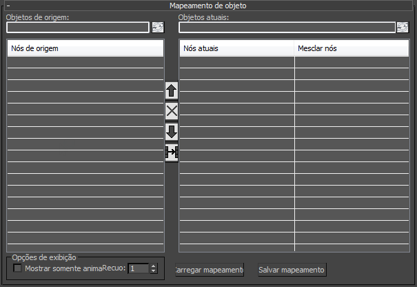

Implementação Mapeamento de objeto
Define uma correspondência um-a-um (mapeamento) entre objetos de origem e os objetos atuais. Os dados de animação em objetos da coluna Mesclar nós serão mesclados com o objeto correspondente na coluna Nós atuais.
Para mover objetos para a coluna Mesclar nós, arraste-os da coluna Nós de origem ou use o recurso Nome de mapeamento automático para mapear automaticamente os objetos com nomes completos ou parciais.
Objetos de origem
Permite especificar as expressões coringas para filtrar objetos de origem. Clique em Atualizar para ver os objetos especificados pela expressão coringa.
Atualizar
Atualiza a exibição com base nas expressões coringas inseridas no campo Objetos de origem.
Nós de origem
Exibe o objeto selecionado com a opção Objeto de origem e todos os seus filhos. Objetos com animação por quadros-chave são exibidos em vermelho e os objetos com controladores procedurais (por exemplo, um controlador Ruído ou Expressão) são exibidos em verde. A exibição pode ser limitada com expressões coringas inseridas no campo Objetos de origem.
Objetos atuais
Permite especificar as expressões coringas para filtrar objetos atuais. Clique em Atualizar para visualizar os objetos selecionados pela expressão coringa.
Atualizar
Atualiza a exibição com base nas expressões coringas inseridas no campo Objetos atuais.
Nós atuais
Exibe os objetos da cena atual. Objetos animados são listados em vermelho. A exibição pode ser limitada por expressões coringas no campo Objetos atuais.
Mesclar nós
Lista os objetos atuais que receberão os dados de animação do objeto correspondente em Nós atuais. Para colocar um objeto na coluna Mesclar nós, arraste e solte o item em Nós de origem ou use o recurso Nome de mapeamento automático para mapear automaticamente os objetos com nomes idênticos ou similares.
Mover para cima
Move o nó de mesclagem selecionado uma linha para cima.
Limpar selecionados
Apaga as entradas selecionadas em Mesclar nós.
Mover para baixo
Move o nó de mesclagem selecionado uma linha para baixo.
Mapeia automaticamente os objetos de origem para a coluna Mesclar nós, fazendo a correspondência dos nomes com os objetos atuais. O processo de mapeamento filtra qualquer expressão coringa inserida nos Objetos de origem e Objetos atuais. Se nenhuma expressão coringa tiver sido inserida, os objetos de origem serão mapeados para os objetos atuais com nomes idênticos.
Opções de exibição de grupo
Mostrar somente animados
Exibe apenas os objetos animados.
Recuo
Define o número de caracteres que baseará o recuo dos objetos filhos na exibição.
Carregar mapeamento
Carrega um arquivo.mnm salvo anteriormente. Esse tipo de arquivo pode ser carregado e salvo somente na caixa de diálogo Mesclar animação.
Salvar mapeamento
Salva o mapeamento atual em um arquivo.mnm salvo anteriormente. O nome do arquivo de origem, o mapeamento de origem e os objetos atuais são salvos. Esse tipo de arquivo pode ser carregados somente com a opção Carregar mapeamento, na caixa de diálogo Mesclar animação.
