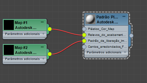

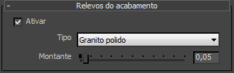

Implementação Saliências de acabamento
As Saliências de acabamento adicionam um padrão de saliência, como é possível encontrar em painéis ou piso de vinil.
Ativar
Quando ativado, o material usa o padrão de saliência. Padrão=desativado.
Imagem
Clique para especificar um bitmap para o padrão de saliência.
Quantidade
Controla a altura do relevo no acabamento. Faixa: de 0,0 a 1,0. Padrão = 0,05.

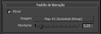

A implementação do Padrão de Relevo
Ativar
Quando ativado, aplica um padrão de relevo ao material. Padrão=desativado.
Imagem
Clique para especificar um bitmap para o padrão de relevo.
Quantidade
Controla a altura do relevo. Intervalo: 0.0 a 2.0. Padrão = 0.25.
