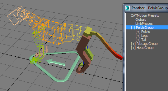

Um HubGroup não é propriamente um elemento, mas sim um subconjunto da plataforma para organizar os componentes da plataforma. Um HubGroup engloba um cubo e respetivos membros, bem como extremidades.
É possível ver os HubGroups sempre que a hierarquia CATRig aparece, tal como o Editor de CATMotion. O nome HubGroup começa com o nome do cubo seguido pelo "Grupo", por exemplo, RibcageGroup.
O PelvisGroup na plataforma Panther
