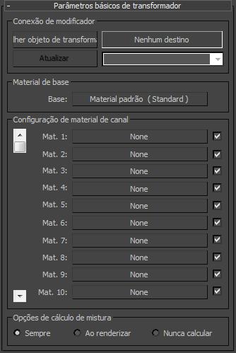

A interface de material do Transformador está em uma implementação de parâmetros no Editor de materiais.
Grupo de conexão de modificador
- Escolher objeto de transformação
- Clique nesta opção e, em seguida, selecione um objeto nas viewports que tenha um modificador de transformador aplicado a ele. Clicar em um objeto nas viewports exibe a caixa de diálogo Escolher modificador de transformador. Escolha um modificador de Transformador e clique em Vincular.
- [campo nome]
Exibe o nome do objeto ao qual o material do transformador é aplicado. Se nenhum objeto tiver sido especificado, o campo exibirá "Nenhum alvo".
- Atualizar
- Atualiza os dados do canal.
- [lista suspensa marcador]
Esta lista é idêntica à lista de marcadores no modificador do Transformador. Os marcadores que você salva no modificador do Transformador aparecem aqui.
Grupo de material de base
- Botão Material de base
- Clique para aplicar um material de base ao objeto. O material de base representa a aparência do modelo antes que aconteça qualquer mistura de canal.
Grupo de configuração de material de canal
- Nº do mapa
- 100 canais de material estão disponíveis. A barra de rolagem permite navegar através de todos os canais. Clique duas vezes em um canal para pular para os parâmetros de material desse canal.
Há uma correspondência um-a-um entre os canais do material do Transformador e o modificador do Transformador. Um material no canal 1 do material do Transformador é controlado pelo girador do canal 1 no modificador de Transformador.
- Ativar/desativar material
- Ativa ou desativa um canal. Os canais que estão desativados não afetam o resultado da transformação.
Grupo de opções de cálculo de mistura
O 3ds Max pode ficar mais lento se muitos materiais ativos estiverem sendo mesclados. As opções deste grupo permitem controlar quando o resultado da transformação será calculado.
- Constantemente Selecione para calcular o resultado da transformação de material o tempo todo.
- Ao renderizar Opte por calcular o resultado da transformação de material no momento da renderização.
- Nunca calcular Selecione para ignorar a mescla de material.
