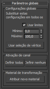

Implementação Parâmetros globais
Grupo Configurações globais
Usar limites
Use os limites mínimos e máximos para todos os canais.
É possível desativar os limites para dobrar o propósito de um destino. O destino para um sorriso pode ser usado para dobrar os cantos da boca utilizando os valores negativos, por exemplo.
Mínimo
Define o limite mínimo.
Máximo
Define o limite máximo.
Usar seleção de vértice
Ative esta opção para limitar o morphing dos vértices selecionados em um modificador abaixo do modificador de transformador na pilha do modificador.
Se você estiver utilizando Físico do estúdio do personagem, limite a animação da transformação no objeto de base apenas para a cabeça e exclua o pescoço, por exemplo. Coloque o modificador físico acima do Modificador de transformador e atribua os vértices da cabeça como rígidos (verdes) no modificador físico.
Grupo de ativação de canal
Defina todos
Clique para ativar todos os canais.
Definir nenhum
Clique para desativar todos os canais.
Grupo de material de transformação
Atribuir novo material
Clique para atribuir o material do transformador para o objeto de base (o objeto ao qual o modificador de transformador é aplicado).
Para visualizar e editar o material do transformador, utilize o Editor de material. Há uma correlação direta entre os mapas de materiais do canal e a Lista de canais no modificador de transformador (100 canais e 100 mapas). Por exemplo, se o canal 1 contiver um destino de sobrancelha para cima e o material do transformador tiver um material atribuído para o mapa 1, conforme as sobrancelhas forem transformadas, o material também será.
No material do transformador, se um material for atribuído a um mapa ou canal que não tiver nenhum destino de transformação no modificador de transformador, será possível usar o girador de canal no modificador de transformador para simplesmente transformar o material em um objeto estático. Consulte Material do transformador.

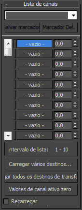

Implementação da Lista de canais
A seção superior da implementação da lista do canal contém controles para gerenciamento de marcadores que atribuem diferentes localizações na lista dos destinos de transformação. Por exemplo, canais de 15 a 24 podem conter todas os destinos de emoção. Em vez de rolar a página para exibir essas trilhas, é possível escolher um marcador na lista para exibir os canais.
[lista suspensa do marcador]
Selecione um marcador salvo anteriormente na lista ou insira um nome novo no campo de texto e clique em Salvar marcador para criar um novo marcador.
Por exemplo, os canais 15 a 24 podem conter todos os destinos de emoção. Em vez de rolar a barra para exibir essas trilhas, é possível escolher um marcador na lista para exibir esses canais.
Salvar marcador
Mova a barra de rolagem para enquadrar um determinado conjunto de 10 canais, insira um nome no campo de texto e, em seguida, clique em Salvar marcador para armazenar a seleção do canal.
Excluir marcador
Escolha um nome de marcador para excluir a partir da lista suspensa e, em seguida, clique em Excluir marcador para exclui-lo.
[lista de canais]
O Modificador de transformador fornece até 100 canais de transformação. Role através dos canais usando o controle deslizante. Uma vez que um destino de transformação tiver sido atribuído a um canal, o nome do destino aparecerá na lista do canal. Cada canal tem um campo de valor percentual e um girador para alterar o valor.
É possível alterar os nomes e a ordem do canal na implementação Parâmetros do canal.
Clique com o botão direito do mouse em um canal de transformação para exibir um menu de opções:
  • Selecionar de cena Escolha este comando e selecione um objeto nos viewports para atribuir um destino de transformação ao canal.
  • Excluir canal Exclui dados, nome e parâmetros de transformação do canal. Só é exibido se o canal tiver dados.
  • Recarregar destinoRecupera os dados de transformação do destino. Utilize esta opção depois de editar um destino.
Intervalo da lista
Exibe o intervalo de canais visíveis na lista de canais.
Carregar vários destinos
Carregue vários destinos de transformação em canais vazios selecionando os nomes de objeto na caixa de diálogo de seleção e clique em Carregar.
Se existirem mais destinos do que canais vazios, um aviso será exibido e os canais não serão atribuídos.
Recarregar todos os destinos de transformação
Recarrega todos os destinos de transformação.
Se os destinos tiverem sido editados, os canais serão atualizados para refletir as alterações. Se um destino de transformação tiver sido excluído da cena, o transformador irá atualizar usando os dados armazenados no canal, funções usando os últimos dados de transformação armazenados.
Valores de canal ativo zero
Clique para criar chaves com um valor 0 para todos os canais de transformação ativos, se a chave automática estiver ativada.
Isso é útil para prevenir a distorção do modelo da chave de interpolação. Primeiro, clique em Valores de canal ativo zero e, em seguida, defina um determinado canal com o valor desejado; somente o canal alterado afeta o modelo.
Recarregar automaticamente os destinos
Ative esta opção para permitir que os destinos animados sejam atualizados dinamicamente pelo modificador de transformador. Há uma penalização no desempenho ao usar esta opção.

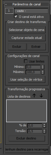

Implementação dos parâmetros de canal
O botão do número do canal e o campo do nome do canal na parte superior desta implementação refletem o canal ativo atual na lista.
[número do canal]
Clique no número junto ao nome do canal para exibir um menu. Utilize os comandos do menu para agrupar e organizar canais, ou para localizar um canal.
  • Mover para Exibe a caixa de diálogo Operações do canal. Para mover o canal atual para o canal selecionado, escolha um canal na lista e clique em Mover para.
  • Trocar com Exibe a caixa de diálogo Operações do canal. Para alternar o canal atual com o canal selecionado, escolha um canal na lista e clique em Trocar com.
  • Canais utilizados Exibe uma lista dos canais ativos. Selecione um canal para colocá-lo na parte superior da exibição da lista do canal na implementação da Lista do canal.
Nome do canal
Exibe o nome do destino atual. Altere o nome do destino no campo de texto, se necessário. Alterações de parâmetros na implementação de parâmetros do canal afetam o destino atual.
O canal está ativo
Ativa ou desativa um canal. Canais inativos não afetam o resultado da transformação. Utilize este controle para desativar determinados canais e para focar na animação de outros canais.
Grupo Criar destino de transformação
Selecionar objeto a partir da cena
Ative e clique em um objeto nos viewports para atribuir um destino de transformação ao canal atual. A seleção de um objeto o adiciona à lista de transformação progressiva.
Capturar estado atual
Selecione um canal vazio para ativar esta função. Clique para criar um destino utilizando os valores atuais do canal.
O canal capturado é sempre azul porque não há dados de transformação, mas nenhuma geometria específica. Use a opção Extrair para criar uma cópia da malha do estado capturado.
Excluir
Exclui o destino atribuído para o canal atual.
Extrair
Selecione um canal azul e clique nesta opção para criar um objeto a partir dos dados de transformação.
Se tiver utilizado a opção Capturar estado atual para obter um instantâneo de um grupo de valores do canal, mas desejar editá-lo, utilize Extrair para criar um novo objeto, selecione-o como o destino do canal e, em seguida, inicie a edição.
Grupo de configurações do canal
Usar limites
Ative para usar limites no canal atual se a opção Usar limites estiver desativada na implementação de parâmetros globais.
Mínimo
Define o limite inferior.
Máximo
Define o limite superior.
Transforma somente os vértices selecionados no canal atual.
Grupo de transformação progressivo
O morphing progressivo executa uma interpolação com base na tensão, similar ao controlador de animação TCB, que cria uma interpolação suave através de cada destino intermediário. Isso oferece ao artista uma quantidade sem precedentes de controles sobre a transformação.
Objeto transformado utilizando vários destinos intermediários
Objeto transformado usando um único destino.
Ao realizar o morphing de um destino para o outro, o objeto pode, às vezes, atravessar estágios intermediários que não são desejáveis. Por exemplo, o morphing de um cilindro reto em um cilindro dobrado faz com que o cilindro seja comprimido em estágios intermediários.
É possível obter um melhor resultado ao criar vários destinos de transformação intermediários para o objeto e utilizá-los como canais. No entanto, uma solução mais fácil é criar menos destinos intermediários e utilizar o morphing progressivo. Com o morphing progressivo, não utilize os destinos intermediários como canais; utilize-os para influenciar os destinos finais.
Lista de destinos
Lista todos os destinos de transformação intermediários associados ao canal atual. Para adicionar destinos de transformação à lista, clique em Selecionar objeto a partir da cena.
Mover para cima
Move o destino de transformação intermediário selecionado para cima na lista.
Mover para baixo
Move o destino de transformação intermediário selecionado para baixo na lista.
Dica: Para obter melhores resultados, mova o destino de transformação original (o que estiver no canal) para a parte inferior da lista.
% de destino
Especifica com quanto o destino de transformação intermediário selecionado pode contribuir com a solução geral de transformação.
Tensão
Especifica a linearidade geral da transformação do vértice entre os destinos de transformação intermediários. Um valor de 1.0 cria uma transição “solta”, fazendo com que a interpolação ultrapasse um pouco cada destino. Um valor de 0.0 cria uma transformação linear direta entre cada destino intermediário.
Excluir destino
Exclui o destino de transformação intermediário selecionado na lista.
Recarregar destino de transformação
Recarrega os dados do destino atual no canal. Recarregue um destino se ele tiver sido ajustado ou editado.
