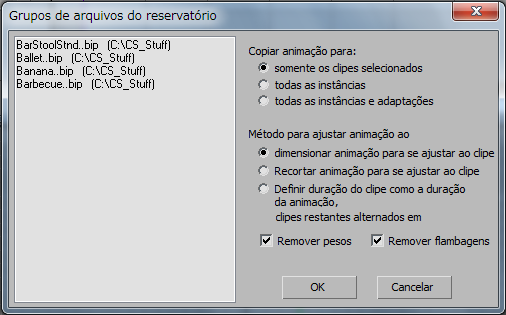

Caixa de diálogo dos grupos de arquivo do reservatório
A caixa de diálogo Grupos de arquivo do reservatório se abre quando você seleciona os clipes e seleciona Carregar origem do Reservatóriono menu Clipes. Esta ação substitui os clipes selecionado com o clipe escolhido do Reservatório. Esta caixa de diálogo exibe uma lista de todos os clipes no Reservatório.
Interface
Copiar animação em:
  • Somente os clipes selecionados Somente o clipe selecionado na trilha é substituído por um novo clipe selecionado do reservatório.
  • Todas as instâncias substituem as instâncias do clipe (qualquer ocorrência de clipe selecionada nas trilhas para o mesmo objeto, ou outros objetos do mesmo tamanho) com o clipe selecionado do reservatório.
  • Todas as instâncias e adaptações substituem qualquer ocorrência de (adaptação ) do clipe selecionado em todas as trilhas de objetos no Mixer, com o clipe selecionado do reservatório.
Método de ajuste de animação para cortar:
  • Escala de animação para ajustar o clipe Dimensiona o comprimento do clipe carregado para coincidir com o comprimento do clipe que o substitui na faixa.
  • Recortar animação para Ajustar recorte recorta o comprimento do corte carregada para coincidir com a comprimento do corte substitui no trilho.
  • Comprimento do grampo para comprimento da animação, trocar restante corta no tempo para cortes, altera o comprimento da animação para o Comprimento do grampo. Todos os cortes no trilho após o recorte é deslocado em função do comprimento da linha de corte que acaba de ser carregada.
Remover espessuras
Remove qualquer peso existente nas curvas dos clipes selecionados a serem substituídos.
Remover Arqueia
Remove qualquer tempo existente é abaulada de clipes selecionado para ser substituído.
