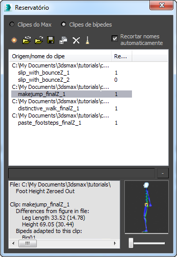

O Reservatório tem quatro partes:
Barra de ferramentas do Reservatório
Os comandos na barra de ferramentas principal Reservatório permitem gerenciar os clipes no Motion mixer e também criar uma coleção de clipes que você pode querer usar no futuro.
Clipes do Max/clipes de bípedes
Clique para alternar entre uma lista de recursos de movimento de bípedes e não bípedes. A opção Clipes do Max exibe arquivos XAF enquanto os Clipes de bípedes exibem arquivos BIP.

Lista Origem/nome do clipe
A lista Origem/nome do clipe exibe todos os clipes no Reservatório Motion mixer. Quatro tipos de informações importantes podem ser agrupadas na lista:
  • Unidade local onde os clipes estão armazenados.
  • Quais clipes estão sendo atualmente utilizados em uma mistura.
  • O número de vezes que cada instância de um clipe aparece no Mixer (Referências).
  • Quais clips estão simplesmente sendo mantidos no Reservatório, ao invés de serem usados no Mixer.
Conforme você adiciona clipes a uma trilha, seja domenu Trilhas ou clicando com o botão direito do mouse em uma trilha, elas são automaticamente adicionadas ao Reservatório. Se o clipe é uma nova adaptação, o nome do clipe recebe um sufixo incremental, como 1 ou 2.
A coluna Referências indica quantas vezes a instância de um clip foi usada no Motion mixer ou se não foi utilizada de forma alguma. Se uma instância exibe um valor de Referências de 1 ou mais, significa que a instância foi utilizada aquela quantidade de vezes. Se uma instância exibe um valor de Referências de zero, significa que o clipe foi utilizado por um ou mais bípedes, mas não está sendo usado atualmente em nenhuma trilha.
Se um clipe foi adicionado ao Reservatório, mas nunca foi colocado no Motion mixer, somente o caminho de origem será listado e nenhum valor de Referências é exibido.
[Janela Status do clipe]
A janela Status do clipe é exibida no canto inferior esquerdo do Reservatório e fornece informações sobre como um determinado clipe foi utilizado. É possível obter informações de arquivo, tais como a localização de origem do arquivo BIP ou XAF. Informações sobre o clipe também são exibidas, como o nome da referência do clipe como aparece no Motion mixer. Informações sobre a estrutura do bípede também são exibidas junto com os bípedes para os quais o clipe foi adaptado.
[Visualização de movimento]
A Visualização de movimento no lado direito inferior do Reservatório exibe uma miniatura do clipe selecionado. Mover a barra deslizante ao longo da parte inferior dá a você uma ideia de como o movimento acontece antes de adicioná-lo à trilha.
Nota: Para que um clipe seja exibido na Visualização de movimento, ele precisa ser um arquivo BIP que foi salvo para esta versão do 3ds Max. Se você escolher um arquivo BIP de uma versão anterior do 3ds Max, você verá uma advertência de que o arquivo está obsoleto e deve ser salvo novamente. Bip até que o arquivo esteja salvo novamente, ela não será exibida na visualização de movimento.
Nota: A Visualização de movimento somente está disponível quando você seleciona a opção Clipes de bípedes.
