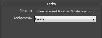

Clique para selecionar um bitmap que define a aparência da superfície do material de pedra.

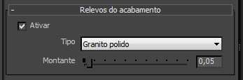

Define o acabamento utilizado para a superfície de pedra.
Quando ativado, o material utiliza um padrão de relevo para o acabamento. Padrão=desativado.
Permite que você escolha uma predefinição padrão para o padrão de relevo ou escolha um padrão personalizado.

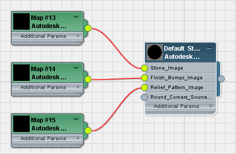

Clique no botão Imagem (ou utilize a fiação do nó do Editor de materiais Slate) para atribuir um mapa para o material.
Controla a altura do relevo no acabamento. Faixa: de 0,0 a 1,0. Padrão = 0,05.

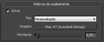

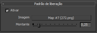

Quando ativado, aplica um padrão de relevo ao material. Padrão=desativado.
Clique para especificar um bitmap para o padrão de relevo.
Controla a altura do relevo. Faixa: de 0,0 a 2,0. Padrão = 0,15.
