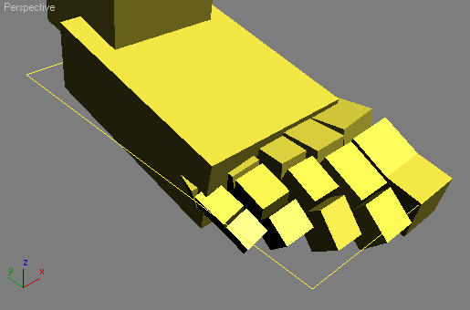

Por padrão, o eixo Y local do FootPlatform aponta para frente, e o eixo X local aponta para cima.
O FootPlatform na montagem de humano de base (dedos dos pés adicionados)
