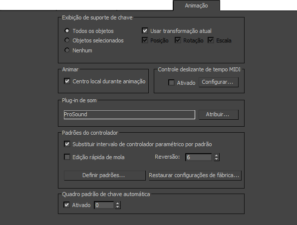

Controlar a exibição de suportes de tecla
Painel animação da caixa de diálogo configurações de preferência
Você pode controlar a exibição de suportes usando as opções na caixa de diálogo configurações de preferência do painel Animação.
