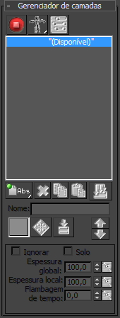

  1. Selecione qualquer parte de seu CATRig.
  2. No Painel de movimento, vá para o Gerenciador de camada lançamento.
  3. Clique e mantenha pressionada a tecla (ABS) para o submenu abre e, a seguir, arraste para baixo para o segundo botão abs.
    Uma camada absoluta é criada na lista do Gerenciador de camada.
  4. Acima da lista, clique em (Modo) para alterar para modo de animação.
Você agora está pronto para iniciar o enquadramento de chaves.
