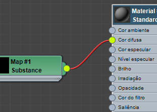

Seus parâmetros aparecem no Editor de parâmetro no lado direito do Editor de material.

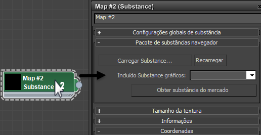

A caixa de diálogo do arquivo Navegar nas substâncias abre. Por padrão, exibe duas pastas de arquivos de substância inclusos: ruídos e texturas.
O arquivo de substâncias tem a extensão de nome de arquivo .sbsar.

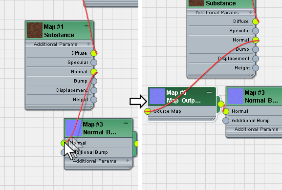

Após abrir o arquivo Substance, o 3ds Max insere automaticamente um nó de mapa Seletor de saída do mapa entre o nó de substâncias e o nó de material. Este nó é necessário para a maioria de substâncias que produzem diversos tipos de saída (ou canais) simultaneamente. (algumas substâncias produzem somente um tipo de saída; estas não precisam do seletor de saída do mapa). Você pode usar Selecionar saída do mapa para alterar o tipo de saída do mapa de substâncias que está conectada com o material de soquete sem precisar reconectar os dois nós.

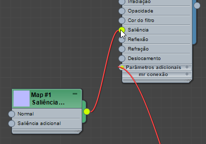

Uma vez que o mapa de substâncias produz diferentes tipos de saída, é possível aplicar o mesmo mapa para diferentes entradas de material, como no exemplo a seguir, que mostra como usar a saída Normal de Substância como um mapa de saliência.
Novamente, após executar a fiação, o 3ds Max insere automaticamente um nó do seletor de saída do mapa entre os dois nós.
Se você clicar duas vezes em cada nó no Seletor de Saída do Mapa por sua vez, você pode ver que o primeiro é definido para o canal Difuso e o segundo é definido para o canal normal.
