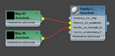

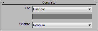

Clique na amostra de cor para mudar a cor.
Clique no botão de mapa (ou utilize o Editor de materiais Slate de nó de fiação) para atribuir um mapa para o material.
Controla a refletibilidade da superfície.

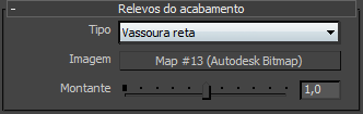

Controla a textura da superfície do concreto.
Quando esta opção está ativa, o botão Imagem permite especificar o bitmap, e o controle deslizante Quantidade controla a altura das saliências do acabamento.

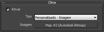

Descoloração aplica variações suaves no brilho para a superfície do concreto.
Quando ativado, aplica a descoloração na superfície. Padrão=desativado.
Quando esta opção está ativa, o botão Imagem permite escolher o bitmap.
