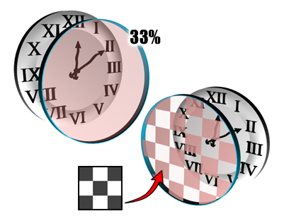

A opacidade controla se um material é opaco, transparente ou translúcido. (uma forma fisicamente mais precisa para gerar translucidez é utilizar um Translucent Shader).
Controlar a opacidade usando a configuração de opacidade (esquerda) ou um mapa de opacidade (direita).
