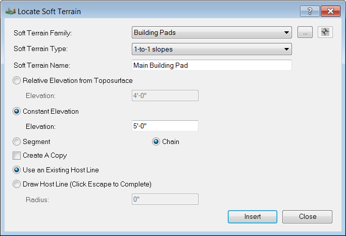

  2. Clique na guia Site Designer painel Locate (Localizar), e clique na ferramenta no elemento para adicionar a superfície topográfica.
    A caixa de diálogo Locate (Localizar) é exibida para a categoria do elemento selecionada.
  3. Complete os campos como segue:
    • Family (Família). Selecione uma família na lista ou clique no botão Procurar para selecionar uma família para abrir no projeto.
    • Type (Tipo). Selecione um tipo de família para o novo elemento.
    • Name (Nome). Especifique um nome exclusivo para este elemento.
    • Elevation (Elevação). Especifique se o elemento do terreno segue o terreno existente (Relative Elevation from Toposurface - Elevação relativa da superfície topográfica) ou corta na superfície topográfica para manter uma elevação constante (Constant Elevation - Elevação constante). Insira a distância acima (um número positivo) ou abaixo (um número negativo) da superfície topográfica.
      Estes parâmetros de elevação não se aplicam às paredes de retenção, estacionamentos ou meios-fios.
    • Segment (Segmento) ou Chain (Cadeia). Indica se o elemento do terreno deve usar todo a linha hospedeira que você irá selecionar (Chain - Cadeia) ou somente a parte dele selecionada (Segment - Segmento).
    • Create a copy (Criar uma cópia). (Opcional) Ao criar um elemento, o Site Designer oculta automaticamente sua linha de hospedeiro. Se você desejar que a linha hospedeira permaneça visível e disponível para referência no modelo, selecione esta opção. O Site Designer cria uma cópia da linha hospedeira para utilizar como a base para o elemento do terreno.
    • Use an Existing Host Line (Utilizar uma linha hospedeira). Selecione esta opção (ao invés de Draw Host Line - Desenhar a linha hospedeira), para que você possa usar a geometria existente como a linha hospedeira do elemento do terreno.
    • A caixa de diálogo Locate (Localizar) para algumas categorias de elementos têm campos adicionais ou diferentes. Complete-os como apropriado.
  4. Clique em Insert (Inserir).
  5. Na área de desenho, selecione a geometria que você criou usando a linha do modelo ou linha de detalhe do Revit na etapa 1.
    Se você selecionou Chain (Cadeia) na caixa de diálogo Locate (Localizar), o Site Designer utiliza a linha inteira ou um contorno como a linha hospedeira para o elemento. Se você selecionou Segment (Segmento), ele usa somente o segmento selecionado como a linha hospedeira.
