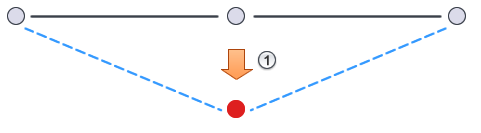

Alterar a elevação de um ponto
No software, você seleciona um ponto ou um vértice da linha hospedeira e especifica um valor de elevação, como descrito na seção “Para alterar a elevação de um ponto" em Alterar as elevações para um elemento do terreno.
Conceitualmente, você está alterando a elevação do ponto selecionado , como mostrado na ilustração a seguir. O Site Designer calcula e ajusta a inclinação daquele ponto para pontos adjacentes, indicados pelas linhas tracejadas azuis.

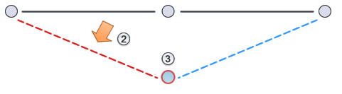

Alterar a inclinação de uma linha
No software, selecione o ponto central entre dois vértices, insira um novo valor de inclinação, e especifique o ponto final do segmento da linha que deve se mover. Este processo é descrito na seção “Para alterar a inclinação de um ponto central" em Alterar as elevações para um elemento do terreno.
Conceitualmente, você está especificando um novo valor de inclinação para uma linha e indicando que o ponto final do segmento da linha deve ser movido como um resultado da alteração. O Site Designer calcula e ajusta a elevação da extremidade em movimento, como mostrado em azul na ilustração a seguir. Ele também ajusta as inclinações de áreas circundantes de acordo.
