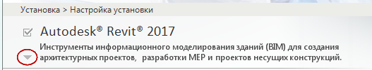

  1. Запустите программу установки Revit и перейдите на страницу «Установка» > «Настройка установки».
  2. Для настройки установки Revit выполните следующие действия:
    1. Щелкните стрелку под названием продукта, чтобы открыть параметры конфигурации.
