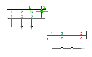

使用 Tab 键反转连接器
在将连接器轮廓提交到图形之前,您可以按键盘上的 Tab 键以绕连接器的长轴反转或颠倒两端的位置。如果连接器是垂直的,逐次按下 TAB 键将使图像在四个方向之间循环:
起点 |
TAB 1 |
TAB 2 |
TAB 3 |
使用 V 键旋转连接器
在命令提示处按“V”以在垂直方向和水平方向之间进行切换。根据轮廓在反转过程中的位置,按 Tab 键绕连接器的长轴反转或颠倒两端的位置。如果连接器是水平的,逐次按下 Tab 键将使图像在这 4 个方向之间循环
起点 |
TAB 1 |
TAB 2 |
TAB 3 |

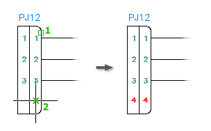

将连接器图像以 90 度增量旋转。
现有的接线不会随着连接器的每次旋转而重新布线。请使用导线编辑工具来解决布线。

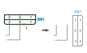

沿其长轴反转连接器图像。
现有的接线不会自动重新布线到连接器的反转侧。请使用导线编辑工具来解决布线。

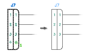

可以增加或减少连接器外壳的总长度。标识要改变的连接器的一端以及位移的尺寸。

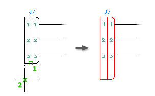

向现有连接器添加连接器引脚。
为新引脚留出空间的步骤:

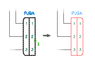

移动与选定连接器关联的连接器引脚。
引脚沿连接器的中心线轴重新定位,即使拾取点远离该连接器一端。可以指定当前连接器外壳的任一端外面的位置。使用“拉伸连接器”展开外壳,以封闭这些引脚。
