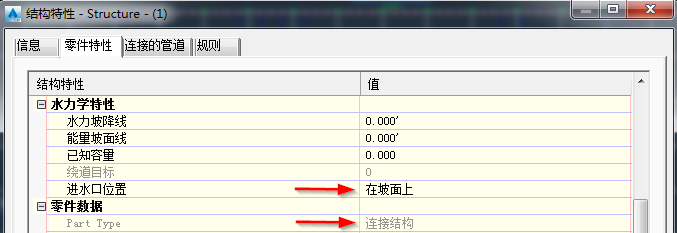

- 进水口通常会在 AutoCAD Civil 3D 中创建为连结点结构,且进水口位置特性为“在坡面上”或在“在凹形上”。
- 检查井通常会创建为连结点结构,且进水口位置特性为<无>。
