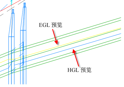

图形纵断面图
使用这些设定来控制用于纵断面图的临时图形的颜色,以便预览分析结果。
下图显示了预览中 HGL(水力坡降线)和 EGL(能量坡面线)管线的详情。
注: 在平面图中,管道使用当前图层的颜色和线型进行预览。
- 水力坡降线
- 指定在纵断面图中用来表示 HGL(水力坡降线)的颜色。
- 能量坡面线
- 指定在纵断面图中用来表示 EGL(能量坡面线)的颜色。
- 新管道尺寸
- 指定在纵断面图中用来表示更新后的管道尺寸的颜色。
