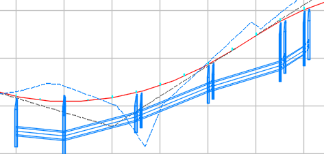

下图显示了纵断面图中的现有管网。

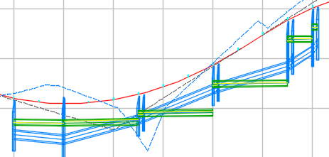

下图显示了预览图形可能的显示形式。在这种情况下,分析会确定较小的管道尺寸可用于选定 AEP。

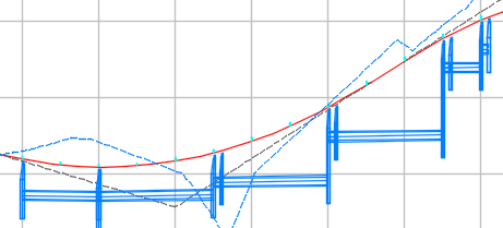

在预览中,结构深度不会进行调整,因为它们是连接到原始管道而不是调整过尺寸的管道。但是,如果将结果应用到管网,则会调整结构深度以适应已调整的管道,如下图所示。

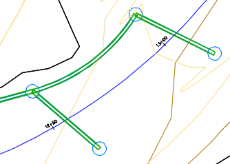

平面图中也会显示重新调整尺寸的管道的预览。
注: 检查完预览图形后,按 ESC 键或 Enter 键返回向导。

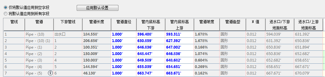

修改结果
将计算结果应用到向导的“管道”页面,以便您可以修改该数据,并重新运行分析。
注: 仅当“常规”页面上“调整管道尺寸和重置管内底标高”处于选中状态时,此选项才可选。
更改的值将以蓝色粗体文字显示。如果字段为只读,则更改将以灰色粗体文字显示;如果字段为可写,则更改将以蓝色粗体文字显示。在此示例中,管道长度、直径、管内底标高和坡度都已更改。
