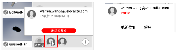

删除的协作者无法再访问设计共享。设计共享将从其 A360 Drive 中删除。

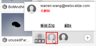

删除某个协作者后,如果您没有单击“解除”来删除协作者缩略图,则协作者的重影版本仍会保留。重新添加协作者的步骤:将光标悬停在重影缩略图上,然后选择“重新添加”。重新添加的协作者将会收到邀请参与设计共享的电子邮件。
