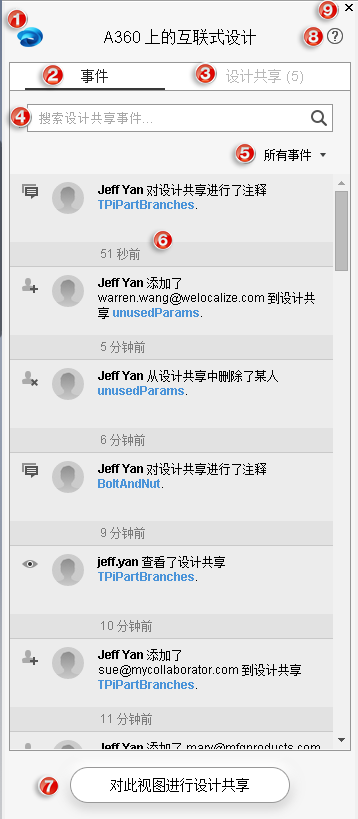

访问:在 Inventor 中单击位于图形窗口右下方的“互联式设计”按钮 。默认情况下,“事件”选项卡将会显示。
  1. A360:启动您的 A360 Drive。
  2. “事件”选项卡 将显示您所有的以及您作为协作者的所有设计共享的所有设计共享事件。事件是您或者与您共享设计共享的协作者执行的操作。传入的事件和新事件显示为白色背景。
  3. “设计共享”选项卡用于管理您所有的设计共享。
  4. “搜索设计共享事件”字段将搜索整个库。
  5. 通过“所有事件”可访问过滤事件*。
  6. “设计共享事件”显示事件的类型、事件的时间。通过设计共享事件还可以访问设计共享以查看和发布注释*。新事件和传入的事件显示为白色背景。
  7. “设计共享此视图”可启动“在 A360 上启动设计共享”对话框,您可以在其中从打开的零件或部件文件的当前视图创建设计共享。
  8. “帮助”可启动有关使用 A360 上的 Inventor 互联式设计的帮助。
  9. “关闭”按钮可关闭“A360 上的互联式设计”面板。
  10. 仅*“事件”选项卡

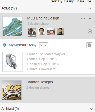

“设计共享”选项卡为所有者提供了用于组织和管理设计共享的控件。
  1. 排序功能可按开始日期、设计共享标题、上次注释日期对设计共享进行排序。
  2. “已由我所有”显示由您所有且处于激活状态的设计共享。
  3. 设计共享管理工具。通过缩略图可以访问设计共享以查看和发布注释。
  4. “已与我共享”显示您已作为协作者被邀请参与的设计共享。
  5. “已归档”显示不再处于激活状态的设计共享。
