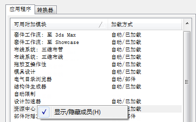

当您打开零件或部件文件时,默认情况下不加载“A360 上的互联式设计”功能。您必须使用“附加模块管理器”来加载“Inventor 互联式设计”附加模块。加载完成后,“互联式设计”入口按钮 会显示在零件或部件文件中图形窗口的右下角。
加载/卸载“A360 上的互联式设计”的步骤
  1. 在功能区上,单击“工具”选项卡中“选项”面板上的“附加模块”。
  2. 在“附加模块管理器”对话框中,双击列表中的名称“A360 上的互联式设计”,以在“加载”与“不加载”之间进行切换。选择“自动加载”以自动加载该附加模块。
    注: 如果“Connected Design on A360”不在添加列表中,请单击鼠标右键,然后选择“显示隐藏的成员”。
  3. 重新启动 Inventor 以使更改生效。

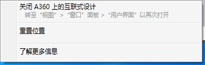

关闭“互联式设计”入口按钮 可见性的步骤
在“互联式设计”入口按钮上单击鼠标右键,然后选择“关闭 A360 上的互联式设计”。
移动“互联式设计”入口按钮 的步骤
若要移动“互联式设计”入口按钮,请使用鼠标选中该按钮,并移至最适合您的图形窗口上的位置。
若要将“设计共享”按钮移回到其默认位置,请在“互联式设计”入口按钮上单击鼠标右键,然后选择“重置位置”。
