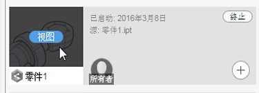

    • “设计共享”选项卡:将鼠标悬停在缩略图上,然后单击“视图”。
    设计共享将在 Inventor (Inventor 2017) 中的查看窗口或浏览器窗口 (Inventor 2016R3) 中打开。
