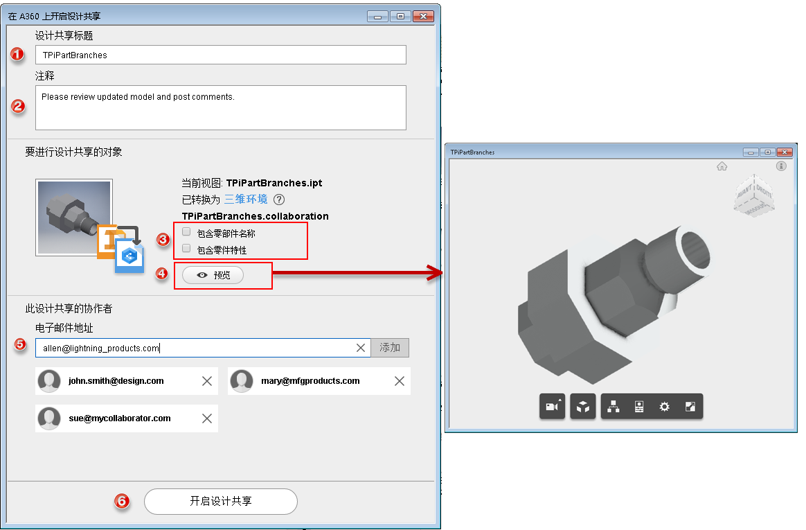

在“在 A360 上启动 Design Share”对话框中:
  1. 输入您要共享的设计的标题(可选 - 默认情况下,文件名将会显示)。
  2. 在注释字段中,向您的协作者说明您希望他们审查和关注设计中的关键事项(可选)。
  3. 默认情况下,零部件名称和零件特性不包含在设计共享中。若要包含这些信息,请选中所需的复选框。
  4. 单击“预览”可在一个单独的窗口中将文件作为设计共享打开并确切查看共享的内容(可选)。设计共享是您创建设计共享时打开的三维模型视图的只读副本。
    • 单击预览窗口中的关闭图标可返回到“在 A360 上启动设计共享”对话框。
  5. 在“电子邮件”字段中输入您要与其共享设计的协作者的电子邮件地址。单击“添加”。对每个电子邮件地址重复该步骤。
  6. 单击“启动设计共享”以在 A360 上创建所打开文件的设计共享。
    • .collaboration 文件在 A360 Drive 的 A360 上的“Inventor Design Shares”文件夹中创建并放置。
    • 该设计共享的链接将通过电子邮件发送给您的协作者。
