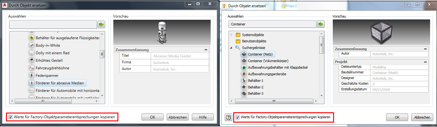

Kopieren von übereinstimmenden Parameterwerten in ersetzte Objekte (verfügbar im Feature Update Pack 2017)
Sie können die Option Werte für Factory-Objektparameterentsprechungen kopieren im Dialogfeld Durch Objekt ersetzen aktivieren oder deaktivieren, um Zeit und Aufwand zu sparen. Bei Auswahl dieser Option werden alle Parameter mit demselben Namen (Groß- und Kleinschreibung wird nicht beachtet) in das ersetzte Objekt übertragen.
Verwandte Hilfethemen:
Inventor Factory: Ersetzen eines Objekts durch ein anderes Objekt
AutoCAD Factory: Ersetzen eines Objekts durch ein anderes Objekt

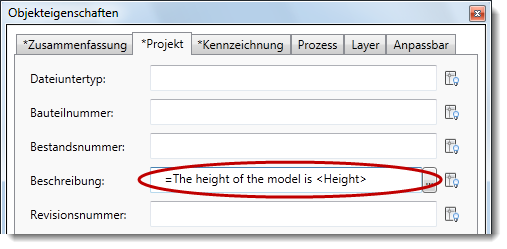

Einschließen von Schlüsselparameterausdrücken in Objekteigenschaftsdefinitionen
Sie können jetzt Ausdrücke in die Felder für die Objekteigenschaftsdefinitionen eingeben, um Modellparameter zu referenzieren. Wenn Sie beispielsweise in das Feld Beschreibung den Ausdruck "=The height of the model is <Height>" eingeben, enthält die Beschreibung, die für ein Objekt in der Palette, in der Vorschau, in QuickInfos, Zeichnungen und exportierten Tabellen angezeigt wird, die tatsächliche Höhe des ausgewählten Objekts. Wenn die Höhe eines Objekts also 70 Zoll beträgt, wird die Beschreibung als "The height of the model is 70 in" angezeigt.
Ausdruckswerte können durchsucht werden. Wenn Sie den Mauszeiger über einen Wert im Factory-Eigenschaften-Browser bewegen, wird der für das Feld definierte Ausdruck angezeigt.
Diese Funktion ist in der Inventor Factory- und der AutoCAD Factory-Layout-Umgebung sowie in der Inventor-Objekterstellung verfügbar.
Inventor Factory: Definieren von Objekteigenschaften
AutoCAD Factory: Zuweisen von Objekteigenschaften

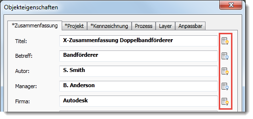

Ein neues Glühbirnensymbol neben vielen Objekteigenschaftsfeldern bestimmt, ob der Eigenschaftswert im Block in AutoCAD angezeigt wird. Klicken Sie auf das Symbol, um die Anzeige zu aktivieren. Lassen Sie das Symbol deaktiviert, um die Anzeige in AutoCAD auszublenden.

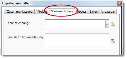

Eingeben von Kennzeichnungen in Objekteigenschaften
Kennzeichnungen, die zuvor über den Befehl Kennzeichnung in der Gruppe Anmerkungen der Objekterstellung eingegeben wurden, können jetzt auf der neuen Registerkarte Kennzeichnung der Objekteigenschaften eingegeben werden. Durch das Verschieben in die Objekteigenschaften können Objektinformationen an einem Ort konsolidiert werden.
Diese Änderung betrifft sowohl AutoCAD Factory als auch Inventor Factory.

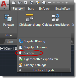

Suchen nach Objekteigenschaften in AutoCAD
Diese bereits in Inventor Factory enthaltene Funktion vereinfacht das Auffinden bestimmter Objekte in AutoCAD-Layouts basierend auf den von Ihnen eingegebenen Suchkriterien. Sie können in allen Objektdaten suchen oder die Suche eingrenzen, um nur Objekteigenschaften, Kennzeichnungen oder Objektbeschriftungen zu durchsuchen. Wenn Sie den Mauszeiger über ein Suchergebnis bewegen, wird das Objekt im Layout markiert.
Sie finden den neuen Befehl Suchen im Dropdown-Menü der Gruppe Factory-Objekte in der AutoCAD Factory-Multifunktionsleiste.

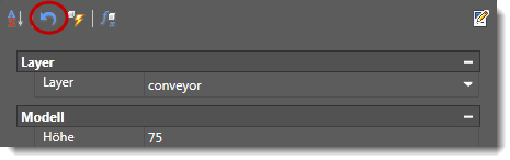

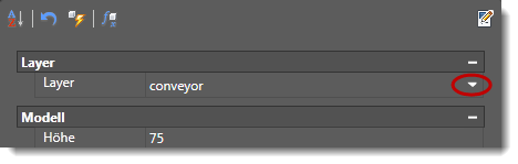

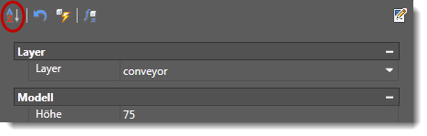

Auswählen eines Layers, Messen des Abstands und alphabetisches Sortieren der Eigenschaften im Eigenschaften-Browser von AutoCAD Factory
Um eine konsistentere Darstellung und Funktionsweise von Inventor Factory und AutoCAD Factory zu erzielen, haben wir einige Änderungen am Eigenschaften-Browser von AutoCAD Factory vorgenommen:
