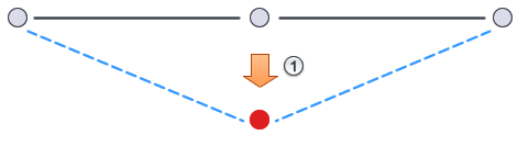

Sie wählen in der Software einen Punkt oder Scheitelpunkt auf der Basislinie aus und geben einen Höhenwert an wie im Abschnitt So ändern Sie die Höhe eines Punkts unter Ändern der Höhenangaben für ein Grundstückselement beschrieben.
Im Prinzip ändern Sie die Höhe des ausgewählten Punkts
, wie in der folgenden Abbildung gezeigt. Site Designer berechnet die Neigung zwischen diesem und benachbarten Punkten (durch blaue Linien angegeben), und passt sie an.

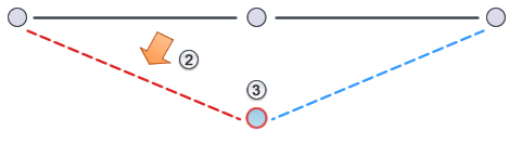

Sie wählen in der Software den Mittelpunkt zwischen zwei Scheitelpunkten aus, geben einen neuen Neigungswert ein und legen fest, welcher Endpunkt des Liniensegments verschoben werden soll. Dieser Vorgang wird im Abschnitt So ändern Sie die Neigung eines Mittelpunkts unter Ändern der Höhenangaben für ein Grundstückselement beschrieben.
Im Prinzip geben Sie einen neuen Neigungswert für eine Linie
an und legen fest, welcher Endpunkt
des Liniensegments aufgrund der Änderung verschoben werden soll. Site Designer berechnet die Höhe des zu verschiebenden Endpunkts und passt sie an, wie in der folgenden Abbildung in Blau angezeigt. Darüber hinaus werden die Neigungen der umgebenden Flächen entsprechend angepasst.
