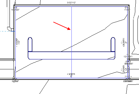

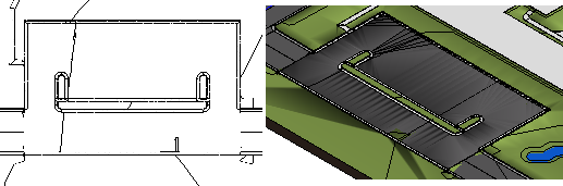

Nachdem Sie den Parkplatz erstellt haben, können Sie mithilfe des Werkzeugs Modify Parking Lot (Parkplatz ändern) auf das Werkzeug Add Breakline (Bruchkante hinzufügen) zugreifen. Mithilfe von Bruchkanten können Sie Kanten im Parkplatz erstellen, mit deren Hilfe höher und tiefer gelegene Punkte, Neigungsebenen und Bereiche für Auffangbecken definiert werden können. Sie können Bruchkanten auf einer Höhe relativ zur aktuellen Oberfläche des Parkplatzes, auf einer konstanten Höhe oder nach Neigung hinzufügen.
