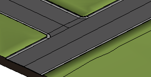

Al realizar bocetos de líneas anfitrionas para calles o aceras intersecantes, asegúrese de que las líneas conecten en el punto en el que se intersecarán los ejes. Este método asegura que Site Designer detecte las intersecciones correctamente.
Al colocar la primera calle, Site Designer agrega canalones y bordillos en toda la calle, conforme a la definición de su familia. Al añadir una calle que se interseca con la primera, Site Designer detecta la intersección y solicita especificar el radio de la conexión. A continuación, ajusta la superficie topográfica, los bordillos y los canalones para las dos calles.
Este proceso puede tardar algún tiempo en completarse, puesto que el software debe ajustar la superficie topográfica y regenerar la calle original y la nueva.

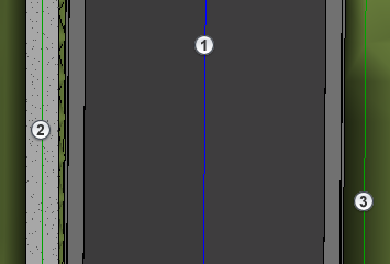

Si quiere que una acera siga una calle, utilice la opción Create A Copy (Crear una copia) al crear la calle. Esta opción retiene la línea anfitriona para la calle y queda disponible como referencia en el modelo. Al crear la línea anfitriona para una acera, puede referenciar la línea anfitriona de la calle aplicándole un desfase.
Por ejemplo, la imagen siguiente muestra
la línea anfitriona de la acera, que se ha desfasado de la línea anfitriona de la calle
una línea anfitriona para otra acera, que todavía no se ha colocado
