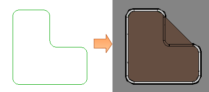

Para una isla de aparcamiento, cree un bordillo que utiliza un bucle cerrado en su línea anfitriona. Al generar la isla, Site Designer añade una superficie topográfica de relleno o de recubrimiento.

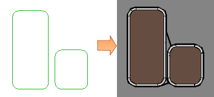

Si el bucle cerrado de una isla de aparcamiento incluye una forma cóncava o una esquina interior, pueden darse resultados inesperados porque Site Designer intenta rellenar la forma cóncava con la superficie topográfica.
En tal caso, intente crear dos bucles cerrados que tengan una forma aproximada a la de la isla. En el plano de ingeniería civil, el ingeniero puede refinar y clarificar estos detalles para lograr el objetivo del diseño.
