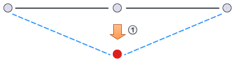

Modification de l'élévation d'un point
Dans le logiciel, vous sélectionnez un point ou un sommet de la ligne hôte, et vous spécifiez une valeur d'élévation, comme décrit dans la section "Pour modifier l'élévation d'un point" dans Modification des élévations d'un élément de site.
D'un point de vue conceptuel, vous modifiez l'élévation du point sélectionné , comme indiqué dans l'illustration suivante. Site Designer calcule et ajuste la pente entre ce point et les points adjacents, indiqués par les lignes bleues en pointillés.

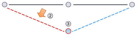

Modification de la pente d'une ligne
Dans le logiciel, vous choisissez le milieu entre 2 sommets, entrez une nouvelle valeur de pente et spécifiez le point d'arrivée du segment de ligne à déplacer. Ce processus est décrit dans la section "Pour modifier la pente d'un milieu" dans Modification des élévations d'un élément de site.
D'un point de vue conceptuel, vous spécifiez une nouvelle valeur de pente pour une ligne , et indiquez l'extrémité du segment de ligne à déplacer en conséquence. Site Designer calcule et ajuste l'élévation du milieu déplacé, comme indiqué en bleu dans l'illustration suivante. Il ajuste aussi les pentes des zones environnantes en conséquence.
